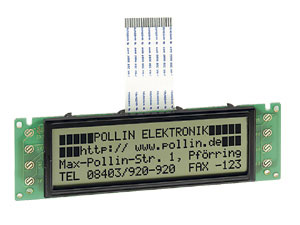

Hallo !
Ich habe mir bei Pollin ein 27x4 LCD Display gekauft. Das war für 4,95
Euro recht günstig. Allerdings hat es 2 unabhängige HD44780 sodass man
also 2 Enable-Leitungen hat anstatt einer einzigen. Zum programmieren
meiner AVR verwende ich Bascom AVR, weil's eigentlich recht schnell
zum gewünschten Ziel führt. Nun die Frage: Ist es möglich, mit Bascom
die beiden Controller mit den bereits vorhanden LCD-Funktionen zu
steuern? Gibt's da vielleicht irgendeine einfache Lösung?
Ansonsten kann ich nur eine Hälfte des LCDs verwenden oder beide
Enables verbinden und dann alles doppelt anzeigen... beides sind keine
schönen Lösungen.
Vielen Dank im vorraus!

von Olaf P. (bronko)
habs nun auch mit der Demoversion geschaft.
Die einstellungen der Ports muss nicht in der LIB erfolgen.
ddrd =&HFF                'Ports als ausgang definieren
'27 x 4 LCD Display angeschlossen
Dim ___lcdno As Bit       'zum umschalten zwischen den kontrollern
Config Lcdpin = Pin , E = Portc.2 , E2 = Portc.3 , Rs = Portc.0 , Db4 =
Portc.4 , Db5 = Portc.5 , Db6 = Portd.6 , Db7 = Portd.7
Config Lcd = 40 * 4
___lcdno = 0   'Obere Hälfte Initialisieren
Initlcd
___lcdno = 1   'untere Hälfte Initialisieren
Init

von Olaf (Gast)
Ja bei mir hatte sich auch ein kleiner fehler eingeschlichen.
es muss heissen
Dim ___lcdno As Byte  // und nicht as Bit
von Joerg Verbeck (Gast)
Alles klar. Vielen Dank für den Hinweis.
