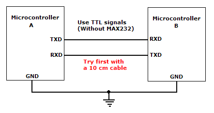

Mit HyperTerminal usw. kann man ja per UART Zeichen auf dem PC
darstellen. Die Baudrate ist bei diesen Programmen ja meistens auf
115'200 b/s begrenzt. Ich versuche aber zwei mikrocontroller per UART zu
verbinden, die dann kommunizieren können. So denke ich , da kann ich die
Baudrate doch beliebig einstellen? Zum Besipiel 200'000, 213'342,
350'0010 usw oder? Natürlich muss die Baudrate unter der maximalen
Begrenzung liegen. Mein Problem ist jetzt, dass ich mit 115'200
wunderbar kommunizieren kann mit doppelter Baudrate(230'400) geht es
auch, aber noch weiter kann ich die Baudrate nicht weiter
hinaufschrauebn, denn dann gibt es Fehler. habe einen externen
Resonator. Ist der Resontor für höhere Baudraten zu ungenau? Müssen
Baudraten immer ein Vielfaches von 115'200 sein, damit es geht? Oder
gibt es sonst noch was zu beachten?
Gast #856810
bei Kommunikation mit einem PC musst du drauf achten, dass natürlich nur
die "angebotenen" Baudraten verwendet werden. Desweiteren darf die Zeit,
die du für ein BIT brauchst, nicht mehr als 3% abweichen, sonst kann
sich der Empfänger nicht mehr synchronisieren.
Zwischen zwei Controller darf die Baudrate beliebig gewählt werden,
sofern beide Teilnehmer die gleiche verwenden. Auch hier wieder auf
Timing achten. Da die Baudrate durch den Taktgeber generiert wird, ist
die Toleranz des Resonators/Quarzes natürlich kritisch. Daher würde ich
mal das Datenblatt des Resonators zur Hand nehmen, die Toleranz prüfen
und mit der eines Quarzes der gleichen Frequenz vergleichen.
Desweiteren ist es maßgeblich, welche Frequenz der Resonator/Quarz an
sich hat. Du hast bestimmt schon die Quarzwerte 11.0592MHz oder
22.1184MHz gesehen. Das sind Frequenzen, die besonders für
Baudratengenerierung geeignet sind (bedingt durch den internen Aufbau
des UARTs). Wenn du eben einen 12.000MHz Quarz verwendest, dann hast du
bedingt durch die Formel zur Berechnung der Baudrate schon Abweichungen
im Timing.
HTH
Ralf

Wenn du 2 MC nimmst die miteinander kommunizieren sollen, ist die
Bautrate völlig wurscht, und damit ist der Quarz/Resonator Wert auch
völlig wurscht. Die Bautrate muss nur auf beiden MCs übereinstimmen.
