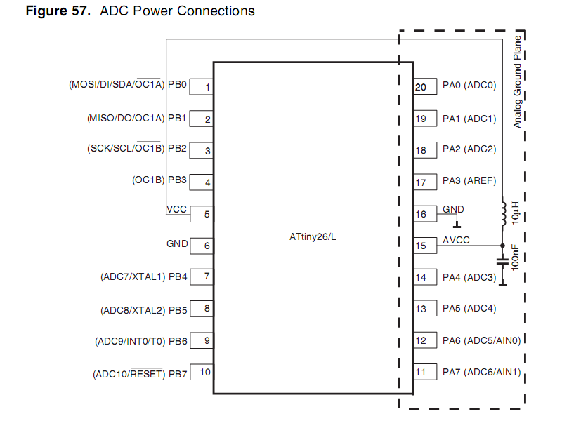

Ich habe mir ein kleines board mit einem Atmega88 gebaut dass den
internen VRef fuer den ADC benutzt. Der 100nF cap ist beim VRef pin dran
geloetet und die AVCC ist durch eine Drossel mit VCC verbunden. Wenn ich
das ganze anschalte finde ich wie gewollt 1.1V am VRef pin. Sobald ich
jedoch eine messung mit dem ADC mache schwankt die Spannung auf diesem
pin, und der messwert stimmt auch nicht mehr. Ist der Chip kaputt oder
habe ich da was vergessen?
Danke im voraus!
Josef
#857076
nach der Drossel wäre noch ein Kerko gegen Masse vorteilhaft da die
Drossel ja auch die Stromaufnahme bremst wenn der ADC gerade etwas mehr
braucht. Das Signal sollte auch nicht zu hochohmig sein, sonst wird die
Sample&Hold Stufe nicht schnell genug auf den vorhandenen Wert gesetzt.
Dann hast Du nen Fehler in der Software.
Du schaltest entweder ständig die Referenz um oder den ADC an und aus.
Klar, daß dann auch keine gültige Messung zustande kommt.
Peter
