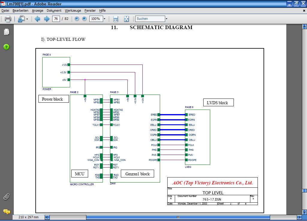

HI zusammen
möchte gerne wissen ob man mit einem mikrocontroller die funktion einen
anderen mikrocontroller (ali m 6579-a1) kopieren kann. oder besser
gesagt das Programm was auf dem ali ist zb. auf eine atmel druaf machen
kann und er die funktionen übernimmt
paar angaben die ich so zum ali gefunden habe für was er in meinem lcd
macht: M6759 (ALI- MCU, type 8052 series with 64k Rom-size and 512 byte
ram) :
Use for calculate frequency, pixel-dot , detect change mode,
rs232-communication, power-consumption
control, OSD-index warning , …etc.

Wenn auf dem Ali-Bord ein 8052 werkelt und Du das hex-File dazu hast,
kannst Du es natürlich auch in einen Atmel AT89C52 flashen.
Peter

ja es gibt nur einen thred darüber habe ich auch mal duchgelesen aber da
steht nix hilfreiches  deswegen wollte ich wissen ob man einen anderen
controller einbauen kann und das programm selber schreibt

Der AT89C52 kann nen 8052 ersetzen.
Wenn das aber ein Spezialchip sein sollte, der zusätzlich noch nen
Grafikkontroller beinhaltet, kann der natürlich nicht ersetzt werden.
Die Spezialfunktion fehlt ja dann.
Ausgelesen werden Microcontroller mit einem Programmiergerät, sofern sie
nicht gelockt sind, was bei einem kommerziellen Gerät aber der Fall sein
sollte.
