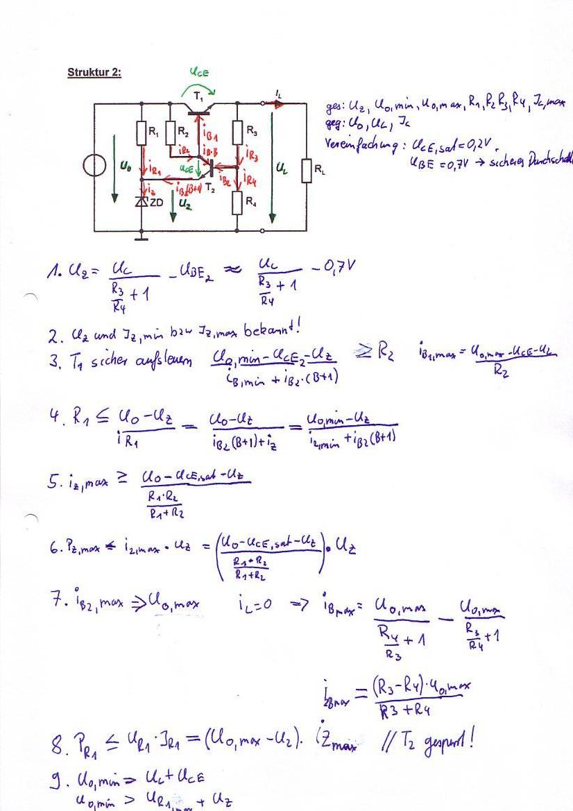

Hallo Forumgemeinde,
ich habe mal ein paar schaltungstechnische Grundfragen. Ich möchte
verschieden Serienregler berechnen. Nun habe ich mal versucht und stelle
dabei fest, das mir das systematische Lösen schwer fällt.
Im Anhang sind so meine Grundüberlegungen. Nun ist aber die Frage, wie
man an die Lösung bzw. an die Bemessung solcher Schaltungen herangeht.
Ul und Il setzt ich mal als fest voraus, da ich diese ja festlege. Uo
sollte auch gegeben sein.
Auf welche Größen beziehe ich mich? Ich müste doch theoretisch alles auf
bekannte Größen beziehen?
Bin für jede Anregung dankbar.
Gruß msp430_crew
Gast #857645
IMHO setzt du das viel zu detailliert an.
Ich würde:
- min. Z-Diodenstrom festlegen (Datenblatt), dann Vorwiderstand rechnen.
- Uin - Uaus +0.7V ergibt Spannung an R2 - der Strom muss über die Basis
den T1 sicher aufsteuern können. Reserve Faktor 2 lassen.
- Ausgangsspannung über Uzd+UbeT2 und den Spannungsteiler R3/R4
berechnen.
- Prüfen, die ZD den zusätzlichen Strom über R2 (Uin-ZD)/R2 aufnehmen
kann, wenn RL nicht vorhanden ist.
- die 'richtigen' (im Sinne von sinnvoll) Gleichungen ansetzen, so z.B.
deine Gl. 1 ist zwar korrekt, bringt dich aber nicht weiter. Hier wäre
der Ansatz
UL = (R4/(R3+R4)) + 0.6V = Uz hilfreicher gewesen.
-geeignete Vernachlässigungen treffen, z.B. IE = IB + IC ist zwar
richtig, bei B im Bereich von 100 (oder viel mehr) interessiert das aber
fast nie: man nimmt IE = IC. Ausnahmen wären große
Leistungstransistoren, wenn B im Bereich 20-30 ist.
- ebenso UBE einfach mit 0.6V ansetzen.
Einige Annahmen musst du schon treffen. So z.B. wie nieder- bzw.
hochohmig du R3/R4 haben möchtest. Anhaltspunkt: Der Querstrom durch
R3/R4 sollte Faktor 2-5 größer sein als das was T2 an der Basis braucht.
Das ist maximal der Strom durch R2/B.
Gast #857664
Mit dem minimalen Z-Dioden-Strom würde ich nicht anfangen, sondern mit
dem maximalen Basisstrom für T1. Danach den maximalen Widerstand für R2
bei minimalem U0 (minimaler Kollektorstrom für T2 nicht vergessen). R1
wird dann wieder nach minimalen U0 und maximalem IL berechnet.
Spannungsteiler R3/R4 nach maximalen Basisstrom für T2 bei maximalen U0
und IL=0.

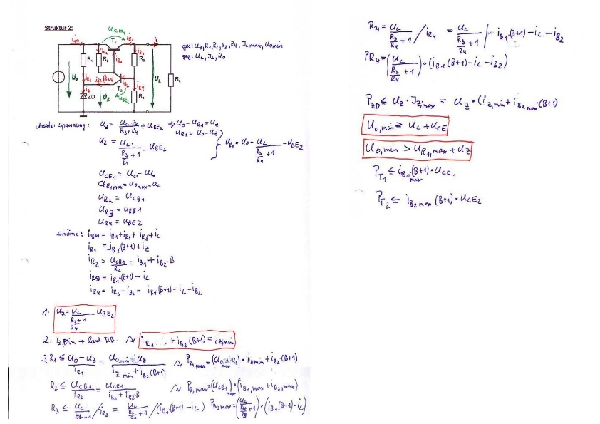

OP #859025
Vielen Dank ersteinmal für Eure Hilfe und Anregungen. Ich habe jetzt den
folgenden Ansatz (siehe Anhang) gewählt. Ich tute mich aber immer noch
mit den minimalen und maximalen Grenzwerten schwer. Desweiteren ist auch
immer noch die Frage wie weit ich vereinfachen kann. Bei einem hohen B
kann ich doch Ic = Ie anstzen, oder? Was ist mit Uce und Ucb ?
Kann man alles auf Uz,U0,Ul und Ib besziehen? Was könnte ich verbessern?
Gast #859171
>Bei einem hohen B kann ich doch Ic = Ie anstzen, oder?
Ja!
Uce ist dann von Bedeutung, wenn du wissen willst, wie viel Spannung
fällt den über dem Transistor ab und kann er bei einem vorgegebenen
Strom die entstehende Verlustleistung abführen bzw. diese überhaupt
überleben. Das sind auch Spannungen, die sich auf Grund des
Regelvorgangs ja entsprechend einstellen.
Ucb ist IMHO nirgends von Bedeutung und braucht in der Rechnung gar
nicht auftauchen.
Willst du hier eine ganz allgemeine Lösung dieser Schaltung oder willst
du eine bauen und wissen, welche Werte eingesetzt werden müssen?
Im letzteren Fall nenne Eingangsspannung, Ausgangsspannung und Strom.
Natürlich auch die Transistortypen, die dir genehm wären.
Vielleicht hab ich mal Lust und Zeit ... ;-)
#859197
Du wirst mit dieser Schaltung nicht mal annähernd die Regeleigenschaften
eines 3-Bein erreichen.
Willst Du das wirklich bauen oder ist das nur zur Übung ?
Erstmal R2 so berechnen, daß bei Uin_min und Iout_max der T1 sicher
durchsteuert (Faktor 2..5 als Reserve).
Dann R1 = R2.
Dann prüfen, ob die Z-Diode bei Uin_max und (R1 || R2) nicht überlastet.
Dann T2ib_max ausrechnen (bei Uin_max und Iout = 0), mal 10 nehmen und
als I durch R3+R4 festlegen.
Dann R3/R4 auf Uout festlegen (T2_ub = Uz + 0,7V).
Fertig.
Peter

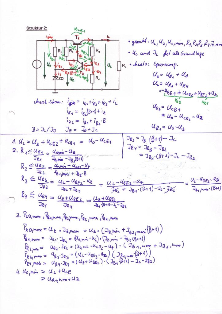

OP #860303
ich bin heute erst wieder dazu gekommen. Was haltet Ihr von meinen
Ansätzen? Ich denke soweit alles beachtet zu haben (für eine allgemeine
Lösung). Nur tue ich mich bei dem Spannungsteiler R3 und R4 schwer, mich
allgemein auszudrücken, dass R = x + y ist, geht wohl nich so ohne
weiteres? Muss man da sich erst auf festlegen (hochohmig oder nicht) mit
einem Widerstand und dann weiterechnen?
Gast #860447
Im Prinzip ja. Als Anhaltspunkt wäre der Strom durch die beiden - der
sollte 5-10x den Basisstrom führen. Damit kannst du ja den
Gesamtwiderstand R3+R4 bestimmen. Du kannst mit dem Wert quasi relativ
weit runtergehen, dann ist der Anteil des Basisstroms egal ob bei
Vollast oder normalen Bedingungen. Irgendwann ist aber der
Stromverbrauch über den Zweig größer als der Laststrom und dann bist du
über das Ziel hinaus.
Nimm die größte Differenz Eingang zu Ausgangsspannung und teile das
durch R2 (Näherung) und dann noch durch 100 (B von T2). Nimm den Strom
mal 10 und das wäre dann der Querstrom durch R3/R4.
Exakt gerechnet ist natürlich die Stabilität der Ausgangsspannung u.A.
davon abhängig, wie stark der Basisstrom von T2 schwankt und damit seine
UBE.
Deshalb ist das Gebilde ja auch kein hochstabiler Regler.
#860538
da der Basistrom aus der Kollektorspannung gewonnen wird, wird die UCE
deutlich höher (Spannung an R2) als UBE sein müssen, weil R2 nicht
beliebig klein sein kann.
Die 0,2Volt UCEsat sind also illusorisch. "Low Drop" ist mit dieser
Schaltung nicht erreichbar.
Je schlechter die Stromverstärkung des Endtransistors ist, umso
niedriger sollte die Vergleichsspannung an der Z-Diode sein, um deren
Verlustleistung klein zu halten.
Als Minimalstrom durch die Z-Diode wird als Richtwert 10% des aus
Ptot/Uz errechneten Maximalstroms angenommen.
Arno
