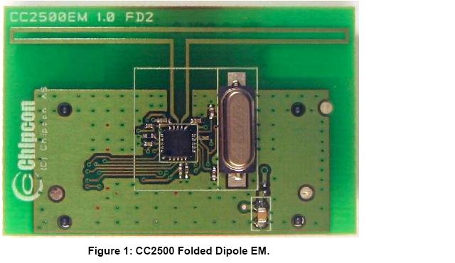

bald fange ich mit dem Layout eines Funksenders (mit dem Tranceiver
CC2500, 2,4GHz), hat jamnd vielleicht brauchbare links, Pdf-Dateien oder
Info Material besonders über den Antennen-Bereich, bei mir wird eine PCB
Loop-Antenne sein. Was man so beim Layouten, EMV und Geometrie der
Antenne beachten oder berechnen muß ????

Das was in dem einen Bild zu sehen ist, ist übrigens keine Loop sondern
ein Faltdipol. Man mag das zwar theoretisch als Äquivalent betrachten
können - aber bei der Loop sollte die eingeschlossene Fläche schon
größer sein.

Micha wrote:
> - Was mich noch interessiert, ist besonders wie sich die (PCB) Antenne
> auf einer standard Platine(FR4, 1.5mm) verhält?
Das ist eine Antenne für FR4.  Abgesehen vom allgemeinen Nachteil
jeglicher Materialien, dass deren dielektrische Verluste höher als
die von Luft sind, ist der wesentliche Nachteil bei FR4, dass
insbesondere das epsilon-r ziemlich stark zwischen verschiedenen
Chargen schwankt.
> - Im Fall einer Loop, oder Dipol: wie kann ich dann die optimale Fläche
> berechenen?
Es gibt keine optimale Fläche, sondern nur eine sinnvolle Anordnung
aller Elemente insgesamt.
> oder wieso soll es denn ein gefalteter Dipol sein und nicht
> ein "normaler" Dipol?
Das erklärt dir der Rothammel. ;-)  Beide haben insbesondere einen
unterschiedlichen Fußpunktwiderstand.
> - Muss auf dem anderen Layer unter der Antenne Masse-Fläche sein?
Nein, absolut nicht.  Die gezeigte Antenne ist so konzipiert, dass
auf der gegenüberliegenden Seite kein Kupfer ist.
> - aufm Top Layer: Wie weit soll die Masse-Fläche von der Antenne sein?
Guck dir mal die Bilder des RZ200 an, ich glaube, das ist so ca. 10 mm
weg von der Antenne.  Die Hauptstrahlrichtung ist übrigens gegenüber
der Einspeisung.
> kann man das alles berechnen?
Kaum, aber mittlerweile zumindest mit brauchbarem Aufwand simulieren.

von wawa (Gast)
hallo micha,
zu deiner info. ich tue das gleiche wie du. wir sollten uns zusammentun.
bei TI hatte ich mal die gerberdaten der gefalteten antenne gefunden.
hier der jetzige link.
http://focus.ti.com/docs/toolsw/folders/print/cc25xxem_ref_des.html
dort steht eine zip file, swrc065.zip
in dem zip file stehen etliche spl files. lese zuerst das read_me,
### L1.spl ist die Oberseite, CC25xx_Folded_Dipole.spl ist NUR die
antenne ###
es existiert auch eine design note DN004. da fehlen aber angaben !!!
z.B. die breite der leiterbahn der antenne. das layout entspricht auch
nicht dem foto, aber so kenne ich TI. die daten kann man dem gerber file
entnehmen.
die an den enden der antenne zurueckgezoge masseflaeche ( im bild zu
sehen ) halte ich fuer richtig, dass der quarz aber in den leerraum der
antenne ragt, ist quark.
ist aber im layout nicht vorhanden. ich konnte bisher KEINE aussage
ueber die "richtigen" daten bekommen, suche aber noch.
