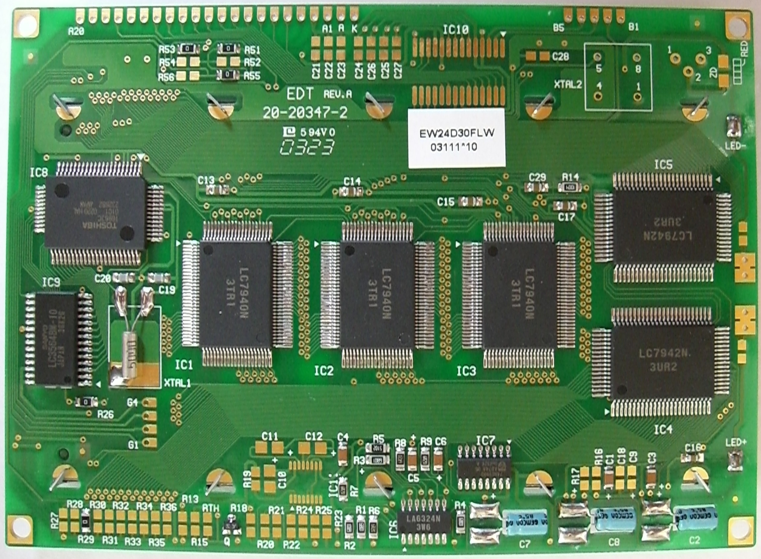

ich bin in meiner Elektroniksammlung auf ein älteres Grafik-LCD (240x128
Pixel) gestossen, welches ich vor ein paar Jahren bei Reichelt als "LCD
128240A LED" bestellt hab. Leider finde ich kein Datenblatt mehr dazu.
Vielleicht ja kann mir ja einer von euch weiterhelfen. Die Leiterplatte
ist 144x104mm groß und verbaut ist ein T6963C.

Leider passt das Datenblatt nicht wirklich zu meinem LCD. Im Schaltplan
sind andere ICs zu sehen und die Pins am unteren Rand stimmen auch nicht
mit meinen überein.

ich hab jetzt mal mit dem Datenblatt vom T6963C die Pins durchgepiept.
Die Belegung stimmt mit der aus den Datenblätter des EW24D30 überein.
Nur bei VO und VEE bin ich mir nicht sicher. Da weiß ich nicht so
wirklich wo ich suchen soll. Die Ladungspumpe als IC kann ich leider
nicht finden. Wird wahrscheinlich mit den OPV (LA6324N) und dem Zähler
(74HC390D) realisiert. Wenn ich an VDD +5V anlege müsste sich doch VO
durch eine negative Spannung zu erkennen geben. Seh ich das richtig?

Sebastian wrote:
> Die Ladungspumpe als IC kann ich leider nicht finden.
Vermutlich deshalb weil keine drauf ist.
Der macht die Teilspannungen. Dessen V- Anschluss sollte an die
Anschlussleiste gehen. Dies ist der Vee Pin.
> und dem Zähler (74HC390D) realisiert.
Der ist für die n-line Inversion zuständig.
Wenn die Anschlussbelegung zum EW24D30 passt, dann würde ich es einfach
mal ausprobieren: 5V dran und an Vee etwa -5V bis -10V anlegen, dann
sollte sich auf dem LCD etwas tun wenn man die Spannung verändert. Zum
Schutz am besten einen Widerstand in die Vee Leitung legen (z.B. 100
Ohm).
