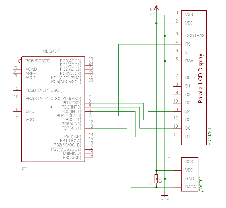

OP #858415
Hallo Andreas,
anbei ist ein Schaltplan den ich jetzt schnell erstellt habe. Die
Beschaltung des Atmegas habe ich mir gespart, der sitzt auf einem
Pollin-Funkboard wo Reset usw natürlich beschaltet sind. Ich gehe vom
Funkboard über den 40 Poligen Wannenstecker auf mein Steckbrett, wo LCD
und der Sensor angeschlossen sind. Im prinzip ist die Beschaltung des
LCDs wie im Tutorial, ich benutze auch den dortigen Code. Der Sensor
benutzt auch die Pins wie in der Library eingetragen, habe da also
nichts verändert. Beide Komponenten sind also auf Port D, sollte sich
das etwa gegenseitig stören?
Auf PD5 und PD6 befinden sich auf dem Funkboard jeweils eine LED mit 270
Ohm gegen Masse, ich hoffe die stören nicht, immerhin kann man so schön
sehen, daß auf den Leitungen etwas passiert.

#858420
Da hast du die Antwort. Wenn Daten vom Sensor gelesen werden, ist einzig
der 10K Widerstand an DATA dazu ausersehen, die Leitung in Richtung 5V
zu ziehen um eine "1" zu liefern. Dass er das gegen eine LED mit 270 Ohm
nicht kann liegt auf der Hand.
OP #858423
Hallo Andreas,
Danke für die Erklärung, das leuchtet ein. Allerdings verstehe ich dann
nicht, warum das Auslesen der Temperatur dann funktioniert.
Und da ich den Sensor nun auf den Port C verschoben habe (hier ist
nichts anderes auf der Leitung) und sich nichts geändert hat, dürfte das
Problem woanders liegen.
