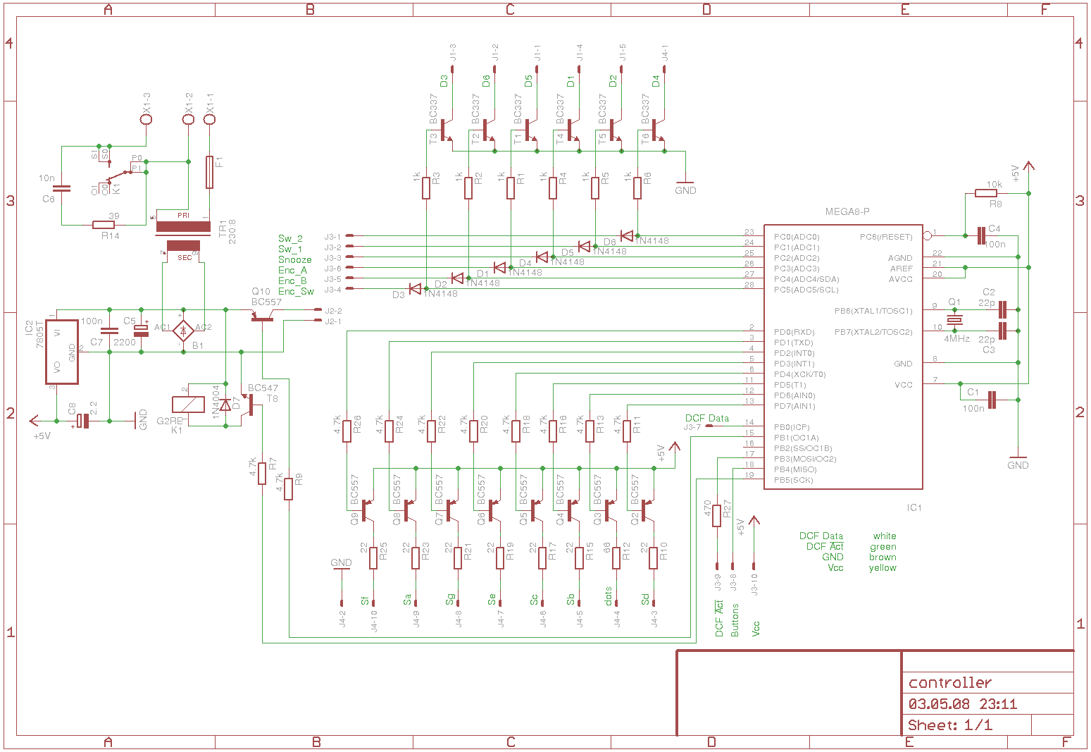

Huhu,
Habe an meinem AVR ein paar simple Taster angeschlossen, und zwar wie
folgt:
* an Port B4 (als Input) liegt ein Pull-down (!)-Widerstand
* zwischen den Pins von Port C liegen die Taster über Dioden an B4.
D.h., bei gedrücktem Taster kriegt Port B4 einen High-Pegel. Das mag
zwar etwas ungewöhnlich anmuten, macht aber im Gesamtaufbau der
Schaltung Sinn.
Beim Abfragen tritt jedoch ein (für mich...) unerklärliches Phänomen
auf.
Folgender Code schaltet eine LED erwartungsgemäß immer dann ein, wenn
der Taster an Port C0 gedrückt wird:
PORTC = _BV(0);
if (PINB & _BV(PINB4)) {
  LED_AN;
buttons = 0;
for (i = 0; i < 5; i++) {
  buttons <<= 1;
    buttons |= _BV(0);
  PORTC <<= 1;
Wenn ich den auskommentierten Block oben nun aber einbinde
(Kommentarzeichen weglassen, logisch), dann leuchtet die LED immer dann,
wenn der Taster an Port C1 (1!) gedrückt ist!
Ich rätsel nun schon seit zwei Tagen rum und komm auf keinen grünen
Zweig. Wodran hängt das nun? (Taktrate ist 4MHz, hab auch schon
reichlich NOP eingebaut^^)
Hoffentlich kann mir da jemand helfen -- vielen Dank schonmal!
Viele Grüße,
Sven

Gast #858656
Schwurbl wrote:
> Ich schätze, es liegt an der Verzögerung der äußeren Beschaltung. Du
> mußt Deiner Schaltung Zeit zur Stabilisierung geben. Das heißt, Port C
> einstellen, warten, und dann abfragen. Dann erst mit dem nächsten Bit
> weitermachen. Du "siehst" an der LED immer noch die Wirkung von Port 0.
Das kann ja nicht sein.
Die Codepassage, die die LED anschaltet, ändert sich ja nicht. Und
zwischen den Aufrufen der ISR ist auch genug Zeit über. Ferner hängt ja
bis auf die Dioden und die Schalter rein garnix am AVR dran... bis auf
den Quarz und die Blockkondis natürlich.
  PORTC = _BV(0);
    LED_AN;
#858663

Gast #858679
Ist es denn so, dass PORTC in Wahrheit einen Spaltentreiber schaltet,
der eine entsprechende Abschaltverzögerung ausweist? Transistoren sind
im Schaltbetrieb echte Low Performer.
Gast #858683
Das kriegen wir auch hin...
Anmerkungen:
* An J1 (oben) hängen normalerweise noch LEDs, die sind aber testweise
abgeklemmt.
* Die Chose mit Q10 ist in Arbeit :-)
Nachtrag:
* Ja, es sind 4148er, die sollten aber bei dem Schnarchtakt, den der MC
vorlegt, locker mitmachen.
* Und Schwurbl hat auch Recht, es sind Spaltentreiber. Aber wenn der MC
in die Basis mal seine 40mA reinfeuert, dann sollte auch das kein
Problem darstellen, zumal ja noch 1kOhm dazwischen liegen.
Was ich gerade denke: 10kOhm Pull-down sollten eigentlich auch langen,
oder?

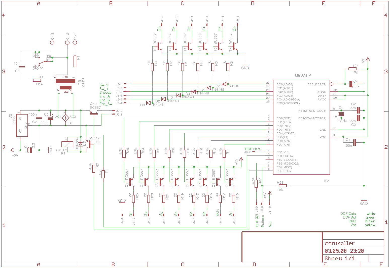

Gast #858696
Andreas Kaiser wrote:
> Wo ist denn der Pulldown an B4?
Auch das, der wurde nachgerüstet (Designfehler) und liegt unterm PCB...
ich hab ihn hier mal dazugemalt.

#858705
1N4148 sind ok. Ich bezog mich auf die 1N400x Serie. Die sind nämlich
ein bischen langsam.
> oder?
Hängt davon ab, wie lang die Leitung ist. Daumenregel ist 100pF/m.

Hab jetzt mal den Pulldown auf ein Zehntel (1kOhm) reduziert -- die
Tastenabfrage funktioniert jetzt eindeutig; ich frag mich aber immer
noch, wo ich die ganzen parasitären C verbaut hab...

Bedenke, dass die Leitung, die Umgeladen werden muss, an sämtlichen
Tastern und Dioden anliegt. Das addiert sich sicherlich zu einer
hübschen Gesamtkapazität. Ich hoffe, Du hast ein Oszi.

Mit einem Scope bewaffnet kannst du ja die zeitliche Differenz zwischen
dem C-Ausgang und dem B-Eingang bewundern und nach dem obskuren
"Verzögerungsglied" suchen. Und bei der Gelegenheit auch die Kapazität
ausrechnen.
Es wurde schon mehrfach auf die Länge der Verdrahtung hingewiesen. Wie
sieht's da denn aus?
