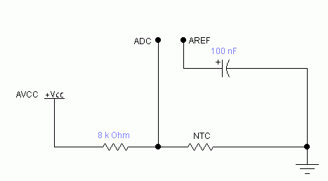

1)
Um die interne Referenzspannung zu nutzen, klemme ich AREF mit 100nf
gegen GND. Richtig ?
Jetzt habe ich hier einen NTC 232264262152 von Pollin. Um ein bisschen
zu tetsen wird das Teil wohl reichen...
2) Nach Datenblatt (http://www.b-kainka.de/Daten/Sensor/NTC.pdf Seite
19) komme ich auf folgende Formel : 1500 * {2,718281828459 ^ [3975 * (
1/T - 1/298,15) ]} . Richtig ?
3) Es wird im wiki geraten, die Mitte des gewünschten Messbereiches als
zweiten Widerstand zu nehmen : -20°C = 16045,09 Ohm ; 100°C = 102,88 Ohm
16045,09 + 102,88 = 8 073,985 >>> 8 kOhm, richtig ?
4) Die Beschaltung wäre dann also so wie im Anhang, richtig ?
Nicht wirklich. Bei mir ergibt 16045,09 + 102,88 immer noch 16147,97.
Wenn man das dann durch 2 teilt, kommt man auf 8073,985 (also dein
Ergebnis).
[/Klugscheiß]
Klar... war nur ein Flüchtigkeitsfehler beim Tippen, aber ich konnte mir
den Kommentar gerade nicht verkneifen ;)
Gruß,
Magnetus
Ach ja... deine Schlussfolgerung (8K) ist somit korrekt.

Christian O. wrote:
> Wie komme ich eigendlich vom ADC-Wert auf den NTC-Wert in Ohm ?
Mit dem Ohmschen Gesetz bzw. seiner Anwendung auf Spannungsteiler?
(und das ist dann auch dein Stichwort für Google: 'Spannungsteiler')
Der ADC Wert entspricht einer Spannung, und mit der kann man wiederrum
den Widerstandswert berechnen.
#869112
Mal auf die schnell :
Wobei
 die eingestellte Referenzspannung des ADC ist. Anschließend
Spannungsteiler wie Karl heinz Buchegger meinte:
R1 ist bei dir 8kOhm.
