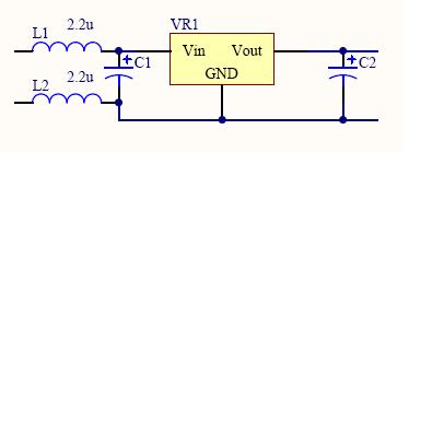

Servus,
ich möchte eine Spannungsversorgung entwerfen, die bei schlechten
EMC-Umgebungen zuverlässig arbeiten muss.
Frage 1: Ist Multi-Layer-Design nötig? Reicht das mit 4 Schichten?
Frage 2: Man sieht folgende Schaltung. Wie nötig sind beiden Spulen L1
und L2?
Danke

-4 Lagen ist ein Multilayer.. ;)
-L2 weglassen oder eine kombinierte Drosselspule verwenden
-Über den Spannungsregler eine Reversediode vorsehen
-Vor dem Spannungsregler eine unidirektionale Suppressordiode vorsehen
-100n vor und nach dem Spannungsregler vorsehen (Datenblatt studieren!!)
..das sind so mal die gröbsten Punkte..
Gruß,
Techniker

vielen Dank für die Antwort.
Zu der Spule L2 habe ich noch eine Frage. Soweit ich weiß soll die
Masseleitung so breit wie möglich sein, um die Induktivität zu
verringern. Nun mit der L2 wird die Induktivität absichtlich erhöht.
Gibt's Probleme mit dem Ground-Bounce?
Gruss
Senmeis

@Owen,
Erstmal ist alles was Techniker geschrieben hat richtig.
Die 100nF am Ein- und Ausgang, sowie die Reversediode über dem Regler
sind sowieso Standard/Pflicht. Das hat mit Deiner speziellen Anwendung
nichts zu tun. Die Drossel L2 hat doch irgend jemand eingeplant, wer war
das und warum? Wenn da nämlich etwas nicht 100% in der Dimensionierung
und im Windungssinn stimmt, kannst Du so auch ganz schnell Schwingkreise
bauen.
Ich würde L2 weglassen oder eine stromkompensierte Drossel für L1+L2
verwenden. Allerdings wird es dann recht haarig, denn Du musst dann im
weiteren Schaltungsentwurf immer die Masse-vor-der-Drossel und die
Masse-nach-der-Drossel auseinanderhalten.
