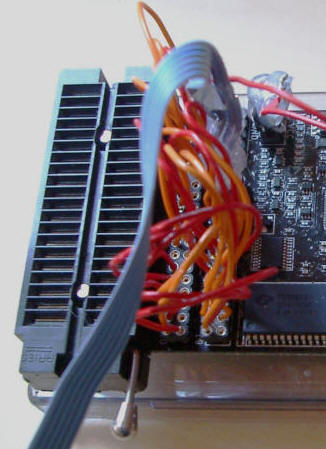

wie schon in einem anderen Thread angedeutet, ist es mir nicht gelungen,
einen ATmega644P auf der ZIF-Fassung auf dem Dragon im HV-PP Modus zu
programmieren. Das erste Signature Byte wurde fälschlicherweise
konsistent als "0xFF", die beiden anderen Signature Bytes wurden korrekt
gelesen. Meine Anfrage bei Atmel brachte nur die Antwort, ich sollte mal
die Leitungslängen überprüfen. Daraufhin habe ich mir eine kleine (mit
Drähten "verdrahtete" Lötpunktratser-Platine) für die SCKT3100A3 HV-PP
Leitungsführung gebaut und siehe da: jetzt klappt es in 90% der
Versuche, ab und zu wird immer noch "0xFF" als erstes Signature Byte
gelesen. Scheinbar waren die Leitungen (siehe Bild) so zu lang.
Seltsamerweise gab es beim ATmega32 mit identischer Verdrahtung keine
Probleme.
Viele Grüße
Fred

Noch eine Korrektur: Das Bild zeigt die HV-PP Verdrahtung für einen der
8-Pin AVRs; für die SCKT3100A3 Verdrahtung habe ich aber die gleichen
Drähte (also Leitungslängen) verwendet.
Viele Grüße
Fred

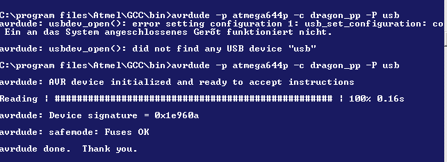

Gast #860364
Hallo Jörg,
danke für die Tipps! Mit der von Dir genannten libusb liest avrdude mit
dem Dragon und meiner neuen (kurzen!) Verdrahtung die Signature Bytes
des ATmega644P korrekt. Ich wede später mal den "Drahtverhau"
rekonstruieren und es dann noch einmal mit avrdude versuchen.
Viele Grüße
Fred

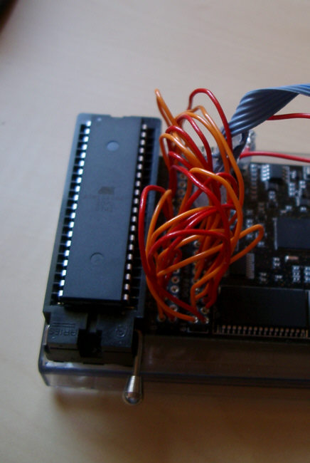

Gast #860393
Hallo Jörg,
so: mit dem "Drahtverhau" (etwa 6cm Leitungslänge zwischen den
Kontakten) liest avrdude+Dragon die Signature Bytes des ATmega644P
korrekt, wohingegen AVRStudio 4.14 + Dragon weiterhin das erste Byte als
"0xFF" liest (die anderen beiden Bytes stimmmen). Ist das ein Timing
Problem? Wie unterscheiden sich die HV-PP Parameter des AVRStudio von
denen, die avrdude verwendet? (Mit  kürzeren Leitungen funktioniert es
ja mit dem Studio in ca. 90% der Versuche!)
Viele Grüße
Fred

Gast #860434
Hallo Jörg,
Volltreffer! Wenn ich powerOffDelay auf "0" setze (und die anderen
Parameter belasse, wie sie in der XML-Datei stehen), wird auch das erste
Signature Byte richtig gelesen. Danke für den Tipp! Ich glaube, ich
schreibe noch mal an den Atmel Support...
Viele Grüße
Fred
