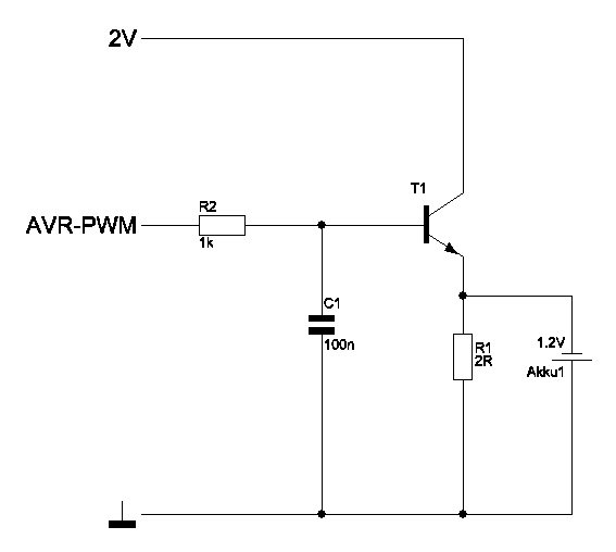

Hallo, ich möchte mir ein Ladegerät selber bauen, und habe mich dazu
etwas schlau gemacht. Ich möchte bis zu 4 AA-Zellen nicad oder nimh
unabhängig laden, und habe mich für die Methode mit konstantem Strom
entschieden. Der Strom soll zwischen 200mA und max 2A vorgegeben werden.
Beim laden soll ständig die Spannung am Akku gemessen werden, um ein
abschalten des Ladevorgang´s zu realisieren. Ist es überhaubt möglich,
das absinken der Spannung nach dem Vollladen des Akku´s zu messen ? Wie
mache ich das am besten ?
Danke !!!

#858985
Schau mal auf Seite 2, da ist ein großer Akku-Thread ;)
Das Ersatzschaltbild von 'nem Akku enthält einen großen Kondensator.
Sprich auf Absolutwerte der Akkuspannung kannst du dich garnicht
verlassen, die hängen davon ab wann genau du misst (5ms nach wegnehmen
vom Ladestrom, 10ms, ...), mit wieviel Strom du lädst, und auch von der
Temperatur. Zusätzliche Last bringt nicht viel, die Abhängigkeit bleibt.
Kurze Entladepulse machen nur Sinn wenn du mit sehr hohen Strömen laden
willst, weil die die Wasserstoff/Sauerstoffproduktion im Akku
verringern. Dadurch ist der Innenwiderstand beim Laden niedriger und der
Akku wird nicht so warm.
Wichtig ist auch, dass du dich nicht auf ein Kriterium allein verlässt.
Wenigstens eine Temperaturabschaltung sollte mit rein, unerlässlich wenn
du mit hohen Strömen (>0.5C) laden willst.
Weil's noch auf dem Webspace liegt: 2Ah Akku mit glaub 500mA geladen,
gemessen mit anliegendem Strom
http://www.jfuhlemann.de/akku/a2/cha_v_e.png - Spannung
http://www.jfuhlemann.de/akku/a2/cha_t_e.png - Temperatur (ignorier die
grüne Kurve)
Je höher die Ladeströme, desto temperaturabhängiger wird die Geschichte.

Eines ist mir noch unklar. Ich möchte hauptsächlich Akkus vom Typ AA
Laden. Wie hoch sollte die Ladespannung sein ? Ich habe bei einem
0815-Ladegerät gemessen, da liegen 21V am Akku. Ich hätte jetzt gedacht,
das es so um die 2V sein sollten......
Gast #864043
Ohne Akku, an den anschlüssen. Das der Innenwdst. eine rolle spielt, ist
mir klar. Aber ist es nicht schädlich für den Akku, wenn an ihm der rest
der spannung verbraten wird ? Also sind z.b. 5V zu wenig zum Laden ?
Gast #864243
Ein 1,2V Akku geht beim Laden so auf max 1,9V hoch. Kommt drauf an wie
schnell du lädst und wie alt der Akku ist. Aber viel wichtiger als die
maximal Spannung ist die korrekte Abschaltung( Delta Peak). Pro Zelle so
-10mV. D.h. du musst die aktuelle Spannung mit dem Maximalwert der
Ladespannung vergleichen und dann abschalten. Dazu benötigst du aber
schon eine Auflösung von 1-2mV. Probleme kann es aber geben wenn du mit
zu wenig Strom lädst, oder am Anfang der Ladevorgangs. Da kann es sein
dass du falsch abschaltest oder zu spät.
