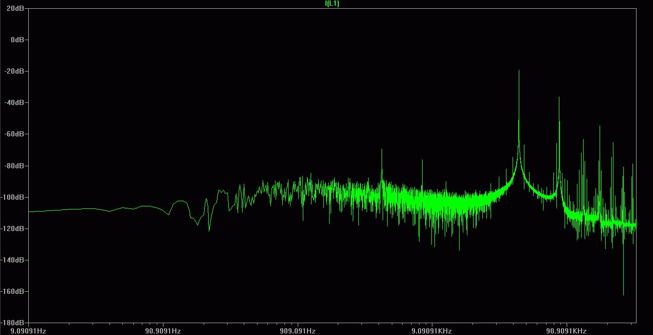

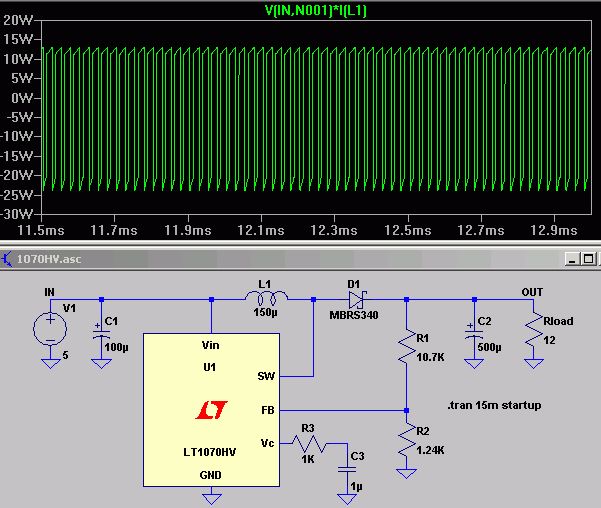

Ich habe mal eine Beispiel-Schaltung per Switcher-CAD analysiert (siehe
angehängtes Bild):
In der nötigen Schaltung wird eine Spule verwendet, um die Spannung in
die Höhe zu treiben. Die Spule wird in der Beispielschaltung mit einer
Frequenz von 39,85kHz geladen/entladen. Das sollte weit genug oberhalb
der Grenze von 30kHz liegen, die Muskel und Nervenfasern reizt.

Was mir aber aufgefallen ist, dass das die Leistung die in der Spule
umgesetzt wird zwischen ca. +13W und -23W schwankt. Soweit ich weiß,
senden Handys mit max. 2W und dort wird es als problematisch angesehen.
Der Unterschied ist hier aber, dass das Signal kubisch (also sehr viel
schneller) abnimmt mit der Entfernung, da es eine Spule ist und keine
Antenne.

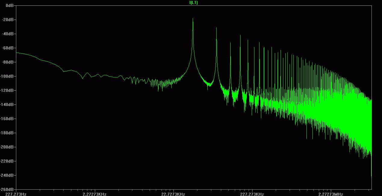

>Die Frage ist, was evtl. noch für niedrigere Frequenzen auf dem
>39,85kHz-Signal liegen...
Keine, aber massive Oberwellen. Und um die geht's.
Man umgeht das Problem indem man andere Motoren verwendet. Oder mehr
Zellen in Reihe. Versuch mal das Problem um zu stellen.

Ich hab mal ne FFT-Analyse über die Stromkurve der Spule gefahren [d.h.
I(L1) ... über die Leistung ging leider nicht].
Die angehängt Grafik zeigt das Ergebnis. Es sind laut Simulation und
FFT-Analyse also geringfügig andere Frequenzen enthalten. Vor allem noch
ein Peak bei ca. 100kHz (mit ca. -37dB) und ein Peak bei ca. 4kHz
(-65dB) und 8-9kHz (-75dB) und ner Reihe von Peaks in Frequenzen über
100kHz...
Wahrscheinlich müsste man noch nichtmal ne bestimmte Frequenz
einstellen, um die Störungen im Radio zu empfangen... Bevor jetzt einer
mit "probiers doch einfach mal aus" kommt: Ich habe die Komponenten
nicht und werd sie mir nicht kaufen, wenn ich sie wahrscheinlich sowieso
in den Müll werfen muss, weil ich sie nicht verwenden kann. Daher möchte
ich mich im Vorfeld erstmal informieren...

Hier nochmal eine Analyse mit kürzerer Schrittweite bei der Simulation,
damit man die höheren Frequenzen genauer analysieren kann.
Wie man sieht, geht es schon in höhere Frequenzbereiche hinein, aber die
Signalstärke hält sich im MHz-Bereich unter -100dB. Das wären aber
immernoch nur Faktor 1/2^10 = 1/1024 vom der Gesamtsignal - d.h.
durchaus messbare Werte, wenn wir mit >10Watt Energie rauspulvern... Das
wären dann z.B. um die 10mW bei 1Mhz, wenn ich das richtig sehe.
WLAN darf nur bis 200mW Sendeleistung nutzen, soweit ich das weiß (wäre
aber dann Abstrahlung über Antenne). Das bedeutet aber, dass wir sehr
wohl schon Signale Aussenden würden, die irgendwo stören könnten... Oder
sehe ich das falsch?
