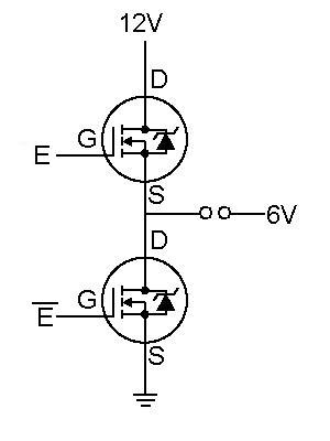

von Elektrofuzzi (Gast)
Ok ok...
mein letzter Post war um 2Uhr morgens, und da war ich ein wenig
Platt...
darum hab ich ein bild angehängt, wie die geschichte aussehen soll.
Am "E" ist ein AVR-Ausgang bzw. ein negierter AVR-Ausgang dran.
Ich brauche die Geschichte, weil ich einmal +6V und einmal -6V bei 10A
brauche, und ich das mit den n-mosfets schalten will.
von conlost (Gast)
so einfach geht das leider nicht.
Dazu brauchst du eine zweite Spannungsquelle, also +6v Masse -6v.
Wobei Masse mit der Masse des MC verbunden ist.
Dann brauchst du oben einen PNP und unten einen NPN Mosfet.
Zur Ansteuerung der beiden Transistoren brauchst du noch einen
kleinen normalen NPN-Transistor welcher die beiden verbundenen
Gates noch Masse zieht oder eben auch nicht, wie es grade
gewünscht wird.
Von dem oberen Gate muss ein Widerstand nach +6v und
vom unteren Gate einer nach -6v.
Das ist aber nur die einfachste Art sowas zu machen.
Wenn es um Schnelles schalten geht dann muss anstelle des
kleinen Transistors auch ein Pärchen hin.
Ich hoffe du konntest verstehen wie ich das meine.
Wenn nicht melde dich nochmal.
Gruß,
Arno

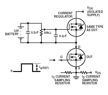

Ich dachte mir, das es viel einfacher gehen müsste, und zwar als eine
Variation von angehängten der Schaltung, die ich aus dem Datenblatt
habe.
Ich möchte das ganze nämlich mit n-channel mosfets (pnp ?) machen, da
ich davon nämlich eine ganze menge habe. müsste doch auch gehen, wenn
ich den eingang zum unteren einfach invertiere, oder ?
