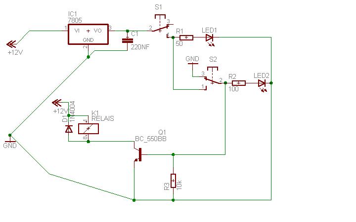

ich habe das Thema schon in diesem und anderen Foren gefunden.
Allerdings wird nicht mein konkretes "Problem" behandelt.
In der Anlage befindet sich ein (kleiner) Teil einer Schaltung die ich
gerne realisieren möchte.
Eigentlich hatte ich mir die Funktionsweise wie folgt vorgestellt
gehabt:
Nach AN-schalten von S1 leuchtet LED1 (blau) (klappt)
Nach UM-schalten von S2 leuchtet LED2 (grün) und das Relais (12V) zieht
an (klappt)
Mein Problem ist, dass sowohl der Spannungsregler als auch der
Transistor innerhalb einer Sekunde EXTREM heiß werden und auch riechen.
Habe ich bei der "Planung" der Schlatung irgendetwas falsch
dimensioniert? Etwas vergessen? Oder (falls nicht) kann ich beim Ausbau
der Schaltung was verkehrt gemacht haben? (Anschlüsser der Bauteile
verwechselt, u.ä.).
Die abgebildete Schaltung ist wie gesagt nur ein Teil der eigentlichen
Schaltung. Hinter dem Hauptschalter (S1) sollen später jeweils 5
Schalter (S2-S6) mit LEDs und Relais hängen. Außerdem kommen hinter die
Schalter S2 bis S4 auch noch IC-Eingänge, weswegen ich die
Standard-Position der Schalter nicht offen , sondern auf Masse gelegt
habe, damit die IC-Eingänge dann an Masse liegen.
Ich habe schon vergleichbare Schaltungen gesehen, bei denen wurde der
Basisstrom am Transistor mit nem Widerstand reduziert. Frage für mich
als Noob ist jetzt, wie groß sollte dieser Widerstand sein und würde das
mein Problemchen lösen? ;)
Vielen Dank für eure Tips und sorry für die (wahrscheinlich dämliche)
Frage. ;)
Is auch kein Wunder. Wenn beide Schalter "unten" sind, fließt volle
Möhre durch Q1 nach Masse ab :-) Bau da mal 1kOhm dazwischen

danke für die extrem schnelle Antwort. :) Da ich keinen 1k am Lager
habe, habe ichs mal mit nem 3.3k versucht.
Funktioniert bestens. Kaum Temperaturentwicklung am Transistor. Wenn
doch alles so einfach wäre. ;)
