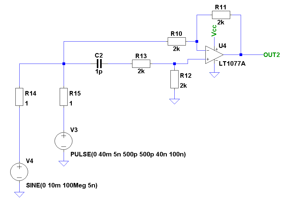

ich habe in meiner Schaltung am Eingang Rechteckpulse, die aber leider
gleichzeitig von niederfrequentem Rauschen überlagert sind.
Daher dachte ich das ich über einen Subtrahierer diese Störungen
reduzieren könnte. Allerdings ist in der Simulation mit LTSpice nicht
mal annähernd eine Subtraktion erkennbar.
Als Anhang füge ich die Schaltung mit ein.
Versorgungsspannung 5V, der OP ist für Single supply geeignet. Am
Ausgang der Schaltung sehe ich allerdings immer nur das Signal das am
invertierenden Eingang des OPs anliegt.
Vielleicht sieht jemand was ich in meiner Schaltung falsch mache. Wäre
super wenn jemand helfen könnte.

Wenn du ein Signal wegsubtrahieren willst, dann musst du es genau
kennen. Rauschen kennst du normalerweise nicht. Das Schaltbild sieht
anders aus, Sinus ist was ganz anderes als Rauschen!
Guck mal in der Wikipedia bei Schmitt-Trigger. Damit kriegst du prima
Störsignale von Rechtecken weg.

Du willst doch sicher die eine von der anderen Engangsspannung
subtrahieren? Sollte da die Verbindung der beiden Quellen aufgehoben
werden? So hast Du ja nur eine Quelle, wenn ich mich nich irre.
Also, erstmal steuerst Du Deine Eingänge zu stark zum Rand aus. Leg mal
R12 nicht in Richtung - sondern auf ein höheres Potential. Ganz billig
kannst Du das machen, in dem Du 1-2 LEDs in Reihe (mit Vorwiderstand)
betreibst, und dann die Spannung an den LEDs abgreifst. Die sollte so
etwa 2 Volt oberhalb deiner Masse sein, oder nimm für die Simulation 2
1mOhm Wiederstände als Spannungsteiler.
Schalte dann auch deine Quellen in Reihe geschaltet sein. Auch Dein
Hochpass unten am nicht-invertierenden Eingang erscheint mir sehr
zweifelhaft. Hast Du den wirklich für deine Frequenzen durchgerechnet?
Mir erscheinen auch die 100MHz für Dein "Tieffrequentes Störsignal"
etwas hoch.
Was ich machen würde, wäre erst einmal ein Hochpass, zumindest wenn Du
Dir erlauben kannst, auf den Gleichspannungsanteil zu verzichten, und
dann ein Schmidt-Trigger.
Ist Dein Digitalsignal Gleichanteilsfrei? Nur wenn Du das hinkriegst
kannst Du überhaupt tieffrequente Signale herausfiltern.
