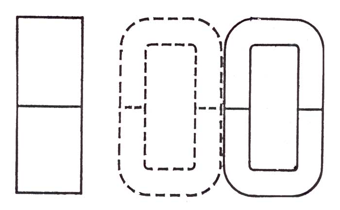

kann mir jemand sagen wie die Magnetische Flussdichte (B in Tesla) von
Trafoblech erfahrungsgemäß ist. Ich habe hier 2 Kerne aus diesem
Material, sie sind an den enden glatt geschliffen und gepresst nicht
geschraubt...mit welchem Wert kann ich rechnen (Erfahrung?) 1,5T oder
mehr da gepresst?
Mit welchem Wert muss ich für die Sekundärwindungszahl rechnen?
(verlustwert/wirkungsgrad) falls man das so sagen kann? Dies hängt ja
sicher auch vom Kermaterial und dessen Übertragungseigenschaft ab. Ich
hätte einfach mal 90% genommen, also dementsprechend mehr Windungen
sekundärseitig...

Das ist sooo einfach nicht:
Je kleiner du die Flußdichte wählst, desto geringer werden die durch die
Sättigung entstehenden Verluste. Wenn es ein Netztrafo werden soll,
würde ich über 1,4 T nicht hinausgehen (Der Trafo bleibt kälter).
Darüber hinausgehen kann man, wird aber i.A. nur für sehr heiße
Billigtrafos gemacht (Betriebstemperaturen bis über 100 °C). Man hat
dann auch keine Sicherheit mehr gegen Netzüberspannungen.
Das Übersetzungsverhältnis im Sinne des Wirkungsgrades hängt vom
Kernmaterial ab, wobei es da nicht viele Auswahlmöglichkeiten gibt
(Früher gab es im wesentlichen Dynamoblech III oder IV). Der
Wirkungsgrad hängt ganz entscheidend vom magnetischen Kernquerschnitt ab
= je größer desto besser...
Deine 90% sind eher was für mickrige Kleintrafos bis 10 VA.
Das nur so als Schnellinformation.

Wenn es Schnittbandkerne sind (und das sind offenbar welche, die du
hast), kannst du mit der Flußdichte laut Nührmann sogar noch hochgehen
(ca. 1,7 T). Mit 1,4 T liegst du auf jeden Fall auf der sicheren Seite.
Wenn es eíne Einzelanfertigung für den Heimgebrauch ist, spielt das
zuviel raufgewickelte Kupfer keine bedeutende Rolle.
Also: erst Kerntyp anhand der Abmessungen ermitteln, dann Flußdichte
festlegen.
Das Wicklungszahlverhältnis dürfte so bei Nsekundär/Nprimär eher bei
1,02 -1,05 liegen.

...über das Stichwort "Schnittbandkern" habe ich die Seite gefunden. :-)
habs nochmal nachgemessen, die Fläche beträgt 2,1 mal 7,4 cm * 2 Kerne.
Ich denke ich werde trotzdem Extrawindungen spendieren, bis die Spindel
voll ist... naja, auch wenn es 1,5mm^2 draht ist..und das Wickeln sicher
kein Spaß...

hi, danke für den wirklich guten Link.
leider fehlen mir ein wenig die Zeichnungen.
Ich habe einen SM Kern, so wie ich das sehe.
dafür gibts da dann auch eine Menge abmessungen von denen keine zu
meiner Fläche passt..wenn a und b denn die seitenkantenlänge der Kerne
ist....
Nr 51.030         SM 74...
