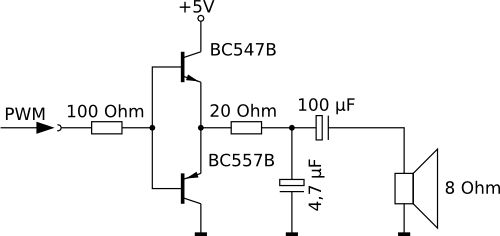

Ich habe ein paar Probleme die Schaltung aus
http://www.mikrocontroller.net/articles/Klangerzeugung
zu verstehen.
Der erste Widerstand (100 Ohm) scheint nur die Funktion zu haben, den
Strom, der aus dem µC kommt, zu verkleinern.
4,7µF Kondensator glättet das Signal. Das verstehe ich auch.
Was ich nicht verstehe ist die Funktion des 20 Ohm Widerstands, des
100µF Kodensators und warum die Transistoren so geschaltet sind.
Es sind doch bipolare Transistoren, oder? Die sperren, doch immer, wenn
kein Basis-Emitter-Strom fließt. Ich sehe auch, dass es ein npn und ein
pnp Transistor ist, aber dennoch verstehe ich nicht, was da genau
passiert. Mir scheint, als würde da ein Kurzschluss zwischen +5 und GND
entstehen.
Ich kann mir vorstellen, dass dort eine Art Wechselspannung entstehen
soll: von +5 in den Kondensator und dann nach GND. Aber ich sehe nicht
wie.
Vielen Dank für eine etwas detailliertere Erklärung für einen
Theoretiker :D

Die Transistoren bilden eine komplementäre bipolare Push-Pull-Endstufe.
Dafür braucht's einen npn- und einen pnp-Transistor, wie auch im
Schaltplan angegeben. Der C in Reihe zum Lautsprecher sorgt dafür, dass
der Lautsprecher keinen Gleichstrom abkriegt, sondern nur Wechselstrom.
Die 20 Ohm bilden zusammen mit den 4,7µF einen einfachen RC-Tiefpass,
der die hochfrequenten Anteile des PWM-Signals bedämpft. Die 100 Ohm
dienen (wie Du ja schon vermutet hast) dazu, den Basisstrom der beiden
Transistoren zu begrenzen.

Allerdings waere es besser den Tiefpass den der 20 Ohm Widerstand und
der 4.7uF Kondensator bildet vor den beiden Transistoren zu legen. So
werden die beiden Transistoren nicht noch zusaetzlich damit belastet. So
koennte man den Widerstand hochohmiger waehlen.
Nö, gerade das würde dazu führen, dass die Transistoren im Linearbereich
betrieben werden, was gegenüber dem Schaltbetrieb nachteilig ist.
