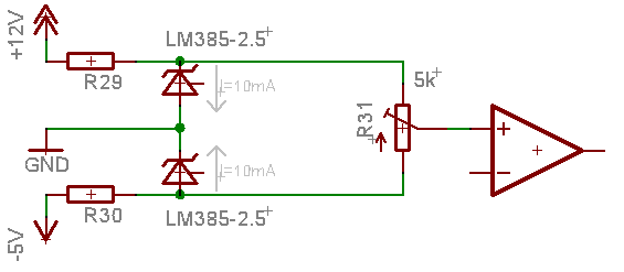

ich benötige eine einfache Referenzspannungsquelle von +/- 2,5V. Die
möchte ich gerne mit zwei Z-Dioden (LM385) generieren. Der
Arbeitsbereich der Dioden liegt bei einem Durchflussstrom von
20µA..20mA. Um auf der sicheren Seite zu sein, möchte ich ihn zu 10mA
wählen.
Aber wie kann ich diesen Strom denn berechnen? Wenn ich keine Last
hätte, wäre mir das klar (einfach Vorwiderstand berechnen). Aber ich
habe als Last einen Poti, mit dem ich den Bezugspunkt der Last ggü. GND
verschieben kann (Schaltbild siehe Anhang).
Wie berechne ich in diesem Fall den Vorwiderstand? Kann mir jemand auf
die Sprünge helfen?
Grüße
Steffen
Gast #860960
Ducvh das Poti fliesst 1mA, was vollauf genuegt. Die Beisen
Seriewiderstaende sind daher quasi schon definiert. Mehr als 1mA zurch
die Referenzdiode wuerde ich nicht fliessen lassen. Besser neben jeder
Referenzdiode noch einen 100nF Cap auf GND.
Gast #860974
Durch das Poti fließt 1mA - das verstehe ich natürlich. Und nun sollen
durch die Z-Dioden ebenfalls je 1mA fließen, so wie Du es vorschlägst.
Und wie berechne ich das?
R29=(12V-2,5V)/(1,5mA)
und
R30=(5V-2,5V)/(1,5mA)
Sorry, ich steh' hier gerade auf dem Schlauch...
Steffen
Gast #861013
Warum muss ich mit 2mA rechnen?
Ich rechne es so: 1mA durch die jeweilige Z-Diode und nochmal 0,5mA
durch das Poti. Denn die 1mA durch's Poti sind doch der Gesamtstrom, der
zwischen den Potenzialen -2,5V und +2,5V fließt. Der Stromfluß durch die
jeweilige Z-Diode bezieht sich aber auf Gnd! Und ebenso der
entsprechende Vorwiderstand!
Kannst Du mir das erklären?
Steffen

Gast #861065
Weil an den beiden RefDioden zusammen 5V anliegen, liegen die auch am
Poti an. Und 5V an 5kOhm geben nun mal 1mA.
Wenn du deine Vorwiderstände für 1,5mA auslegst, geht das auch. Dann
bekommt eben die Z-Diode nur noch 0,5mA. Da sie mit der unteren Grenze
(wie du sagst) auf 20µA angegeben ist, geht das genauso gut.
... nur das kann es sein ... :-)
Gast #861171
Ja richtig. Aber die 1mA durch das Poti fließen von +12V nach -5V. Der
Z-Dioden Strom soll aber nach Masse fließen!
Nach der Rechnung von "3350", so wie sie oben steht, sieht es doch wie
folgt aus:
- Im oberen Zweig fließen durch den Vorwiderstand 2mA, zusammengesetzt
aus 1mA durch das Poti und 1mA durch die Z-Diode.
- Im unteren Zweig fließen ebenfalls durch den Widerstand 2mA,
zusammengesetzt aus 1mA durch das Poti und 1mA durch die Z-Diode.
Da passt doch was nicht!! Wenn vom oberen und unteren Zweig jeweils 1mA
durch das Poti fließen, dann heben sich die Ströme gegenseitig auf!
Gast #861230
Das ist korrekt, es sind die gleichen 1mA.
Gast #861270
Gerade Kirchhoff sagt ja, dass wenn 1mA hineinfließen, auch 1mA
hinausfließen müssen!!
Mal ganz in Ruhe:
Ich rechne meine Vorwiderstände so aus, dass in jedem Zweig 2mA nach
Masse fließen. Der Strom teilt sich nun aber auf: auf der einen Seite
fließt er tatsächlich über die Z-Diode nach Masse. Auf der anderen Seite
fließt er aber über das Poti nach + bzw. -2,5V!! Da sowohl der Strom im
oberen als auch im unteren Zweig positiv ist, fließen in mein Poti nun
+1mA und nocheinmal +1mA hinein.
Ich weiß selbst, dass das nicht stimmt. Aber kann mir jemand, gerne Du,
"3350", erklären, wo mein Denkfehler ist? In mehr als zwei Worten?
Danke
Steffen
Gast #861277
Ok, jetzt ist der Groschen gefallen. Mein Denkfehler war ein
(unangenehmer) Vorzeichenfehler. Ich hab mich zu sehr auf Masse als
Bezug versteift. Der Strom fließt natürlich von Masse nach "-5V".
Großes Danke an Euch Drei, besonders natürlich an Dich, "3350"!
Steffen
Gast #861280
Mach doch das Bildchen nochmals uns zeichne die Stroeme als Pfeile im
betreffenden Leiter ein. Wir haben zwei knoten, die beide eine Summe von
Null ergeben.
