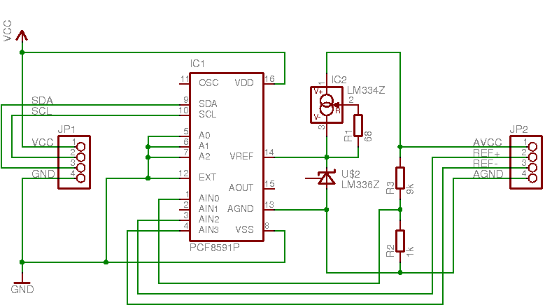

ich möchte den Ladestrom eines Solarreglers mittels Spannungsabfall an
einem Shunt mit einen PCF8591 messen (24V, 0-20A). Anbei die geplante
Schaltung, trotzdem ergeben sich mir noch einige Fragen, da ich nicht
der Elektronik-Profi bin:
1. Gibt es Anmerkungen zur Schaltung ? Habe ich was grundlegendes falsch
gemacht ?
2. Ist es richtig, den Digital-Teil und den Analog-Teil voneinander
getrennt zu halten (keine gemeinsame Masse) ?
3. Um die Spannung AVCC zu messen, muss diese ja per Spannungsteiler in
den Bereich 0-AREF geteilt werden. Ist dies auch bei REF+ und REF-
(Anschlüsse Shunt) notwendig, da ich ja eigentlich nur die
Spannungsdifferenz zwischen REF+ und REF- (welche dann natürlich
zwischen 0-AREF liegt) messen will ?
4. Ist die Erzeugung der Referenzspannung richtig dimensioniert ?
Gruss
   Micha

> Ich sehe keinen Schannt.
Dieser wird zwischen REF+ und REF- angeschlossen.
AVCC ist die analoge Versorgungsspannung, AGND ist analoge Masse.
Gruss
    Micha
#861411
AGND und GND/VSS sollten zwar layouttechnisch getrennt sein, müssen aber
wohl elektrisch verbunden sein. Am besten nur in einem Punkt, direkt
nach der Einspeisung auf die Platine.
Und einen 100nF Abblockkondensator nahe am Chip zw. VDD und VSS
unbedingt vorsehen!
Kenn jetzt deine Referenzquellen nicht, könnt mir aber denken dass die
für nen 8Bit-ADC deutlich überdimensioniert sind. Evtl auch hier noch
'nen Kondensator AREF->AGND verbauen.

Hallo Ernst,
vielen Dank, Deine Hinweise werde ich einbauen.
naja, habe ich einfach anhand von einem Datenblatt nachgebaut.
Da die Teile ja nicht übermäßig teuer sind, habe ich nicht
groß weitergesucht.
Gibt es einfachere Alternativen, um eine ordentliche Referenz zu
erzeugen ?
Die Bastelei ist nicht sonderlich kostensensitiv, es geht eher darum,
es ordentlich zum Laufen zu bekommen und dabei noch etwas Wissen
mitzunehmen.
