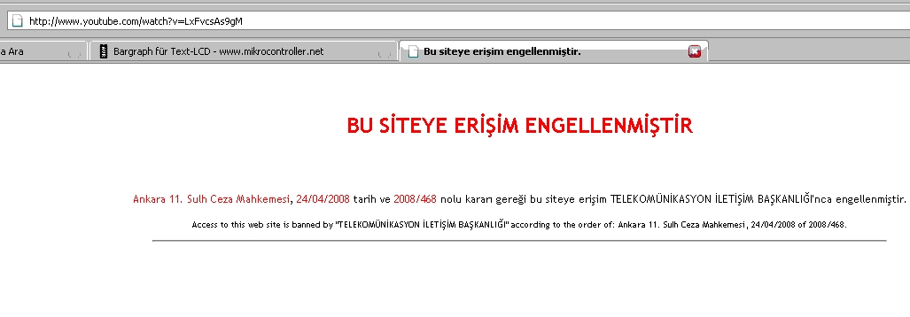

von Mehmet K. (mkmk)
Leider wurde in der Türkei auch youtube gesperrt. Vor ein paar Wochen
war es groups.google gewesen. Heute youtube. Toll. Wir naehern uns immer
mehr iranischen Verhaeltnissen. Oder chinesischen? Oder burmanesischen?
von Thomas M. (thomas1123) Benutzerseite
@Mehmet
ich bin entsetzt!
wenn du das video umbedingt sehen wilst könnte ich es bei rapisshare
hochladen. is aber fast 50Mb gross, weil meine digicam immer so riesen
videos daraus macht
P.S. könntest du mal übersetzen was bei deinem screenshot steht?
würde mich mal interessiern
Der Zugriff auf diese Seite wurde unterbunden
Gemaess eines Entscheids des 11. Amtsgerichts Ankara vom 24.04.2008 und
Aktennummer 2008/368  wurde der Zugriff auf diese Webseite durch das
Ministerium für Telekomunikation unterbunden.
Aber Thomas, damit wir uns nicht missverstehen: nicht Deine Seite wurde
gesperrt, sondern youtube als Ganzes.
