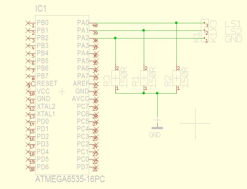

Hallo
ich habe eine Schaltung, welche zwischen 2 Pins AD0 und AD1 einen
Widerstand messen soll, der sich im Bereich von 4 bis 800 Ohm bewegen
soll. Ich nutze einen Atmega8535.
Beide Adc-Eingänge sind mit 150 Ohm Pullups versehen. Im Programm setze
ich dann den einen ADC-Eingang auf LOW und messe mit dem anderen
Adc-Pin.
HAbe  ich also zwischen den beiden ADC-Pins ebenfalls 150 Ohm, so müsste
ich einen ADC von ca. 512 haben. Bei einem Kurzschluss müsstE die
gesamte Spannung über den 150 Ohm Pullup abfallen und ich müsste 0
messen.
Leider habe ich bei einem Kurzschluss den ADC Wert 269.  Nur wieso?

Der 150 Ohm Pullup in der Schaltung ist doch nichts anderes. Er hat eine
Genauigkeit von 1%. Dadurch dass der andere Pin des ADCs LOW ausgibt
habe ich doch meinen Stromkreis
+5V - 150R - unbek. widerstand - GND
zusammen, oder?
Gast #861416
150 Ohm sind viel zu wenig!
Der auf Low geschaltete Ausgang müsste bei VCC=5V 33mA saugen um die
Spannung auf 0V herunterzuziehen. Probier mal den 100fachen
Widerstandswert, also bspw. 15 kOhm.

Ich würde mal eher sagen, dein Stromkreis sieht so aus:
+5V - 150R - unbek. widerstand - Widerstand am ADC-Pin des Proz. - GND

Dann ist die Ausgangsspannung aber garantiert ein ganzes Stück über
0V. Die Controller-Ausgänge haben einen nicht zu vernachlässigenden
Innenwiderstand. Schau mal ins Datenblatt. Da gibt es irgendwo
Diagramme, in denen die Ausgangsspannung über dem Ausgangsstrom
aufgetragen ist.

Ihr habt recht... auf Seite 282 ist im Diagramm ablesbar, dass bei 33mA
die 0V nicht erreicht wird. Da ist von ca. 0,7V die Rede. Welche andere
Möglichkeiten gäbe es? Mein Problem ist: Alle Pins des Atmega 8535 sind
belegt - damit fällt die Möglichkeit über einen Transistor auf GND zu
schalten flach... ginge anstelle von Pull-Up Widerständen Pull-Down
Widerstände zu nehmen (auch 150 Ohm)? Dann müsste man eben am anderen
ADC-Pin kein GND sondern HIGH setzen... was meint Ihr?

Du könntest aus deiner Messung den realen Innenwiderstand des
Pins ausrechnen und den in deinen Formeln berücksichtigen.

so ich war euch noch ein Schaltbild schuldig...
Zum Verständnis: Mit dem ADC sollen Lautsprecher ohmisch durchgemessen
werden. Alle nutzen die gleichen Steckverbindungen. Es gibt LS von 4 Ohm
bis (mit Vorwiderstand) 800 Ohm. Dieser Bereich sollte der ADC messen
können. Dabei soll der µC selbstständig anzeigen, ob der Lautsprecher
symetrisch, unsym1 oder unsym2 betrieben wird.
Leider stehe ich vor dem Problem, dass bei kleinen ohmschen Werten der
2te Pullup das Ganze mit bis zu 75 Ohm belastet (im Falle eines
Kurzschlusses).
Damit sinken die 5V auf 3,7V ab. Bei 150 Ohm Last (ohne LS) erreiche ich
4,3V.
Welchen anderen Weg könnte helfen das Problem zu lösen? Die Spannung ist
ja nicht stabil aufgrund der Last...

Du könntest einen Analogschalter wie den 4052 benutzen.
Damit schaltest du immer ein Schalterpaar zu, alle deine angegeben
Varianten.
Der eine Schalter schaltet den Konstantstrom, der andere die
Messpannung.
