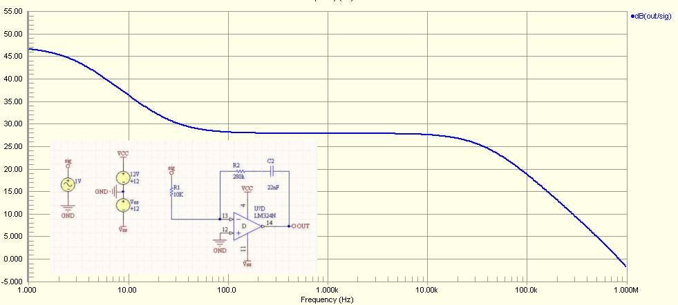

ich rätsel hier gerade an einer Simulation mit Altium Designer rum.
Dabei benutzt Altium intern auch nur simples SPICE (oder XSPICE).
Schaltplan und Frequenzgang gibts im Anhang. Dort sieht man einen LM324
mit +-12V Versorgung und einem Sinus als Eingang. Die Knickfrequenzen
des AC sweeps sind auch da wo ich sie erwartet hab, auch das gain im
mittleren, flachen Abschnitt entspricht meinen Erwartungen. Allerdings
ueberraschen mich zwei Dinge:
Der DC gain ganz links ist nur 47dB, der lm324 kann da aber theoretisch
ueber 100dB. Die Kurve flacht da aber ab, wieso? Die Beschaltung hat ja
auch Integrierer Charakteristik, ich will also moeglichst viel DC gain.
Mein zweites Problem sieht man hier leider nicht. Dabei geht es um den
Arbeitspunkt, den SPICE vor einem AC Sweep berechnet. Dabei wird fuer
das Signal OUT ein Arbeitspunkt von -11.82V angegeben. Wieso das? Wieso
nicht 0V?? Im Simulator ist die Option "use initial conditions"
ausgeschaltet und selbst wenn, das C ist nicht vorgeladen. Mag ja sein,
das der Arbeitspunkt hier keine Auswirkungen hat, aber wenn die
Schaltung komplizierter wird (und das wird sie), dann hab ich Angst,
dass der einen falschen Arbeitspunkt benutzt und meine Frequenzgänge
falsch werden.
Ich danke fuer eure Hilfe
Tim

Schande über mich! Der Knick beim DC liegt (naturlich) an der
Versogungsspannung vom LM324. Der kann einfach nicht weiter aufdrehen,
auch wenn er gerne möchte. Nur versteh ich nicht, wieso das 47dB sind?
47dB ist eine Verstärkung von 223. Bei meiner "AC magnitude" von 1V
muessten dann ja am Ausgangs 223V rauskommen. Wo liegt der Denkfehler?
Und die Arbeitspunktfrage bleibt weiterhin offen...
