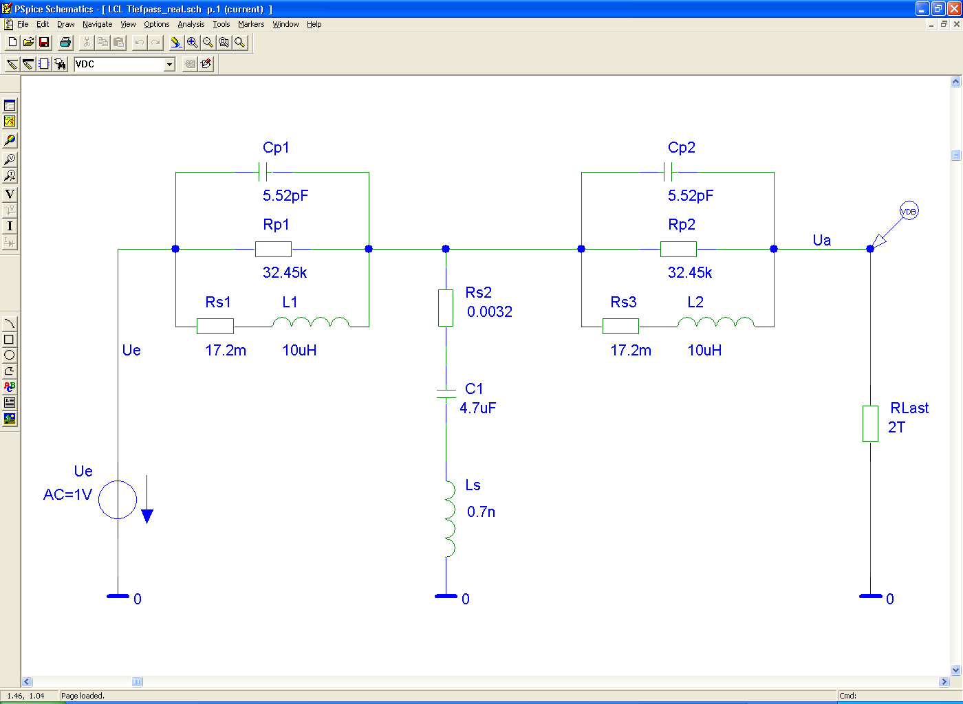

suche eine Möglichkeit unter Spice mit meheren Bezugspotentialen zu
arbeiten.
Hintergund ist dass ich in einer praktischen Anwendung eine
Gleichtakt-Störung habe. Also die Störungen laufen sowohl über Plus- als
auch über die Minus-Leitung und werden über parasitäre Effekte nach PE
abgeleitet.
Dazu bräuchte ich quasi GND1 und GND2.

Gast #861827
die Schaltung soll ein realer LCL Tiefpass sein.
Die CM Sache wurde noch nicht eigepflegt.
Zusätlich zur Masse des TP, müßte eben noch eine 2 Masse a la PW her,
was nicht geht.
Daher denk ich mal, man müßte es irgendwie über Hilfsspannungen lösen,
so wie beim OP mit +Ub, -Ub, GND ?
Gast #861837
gut geraten !
du setzt einfach eine spg.quelle auf masse, deren oberes "ende" ist eben
deine neue /2. bezugsmasse
machst du die quelle =0 v , sind alle massen gleich
machst du die quelle = 5kv , haste eben dein 2. bereich komplett um 5kv
hochgelegt, dh "gleichtakt-störung" (kann eben auch 100vac 1Mhz sein,
oder sonst was)
und wenn du noch 1000meg in reihe zur spg.quelle machst, haste den 2.
bereich praktisch "luft-isoliert" :-)
