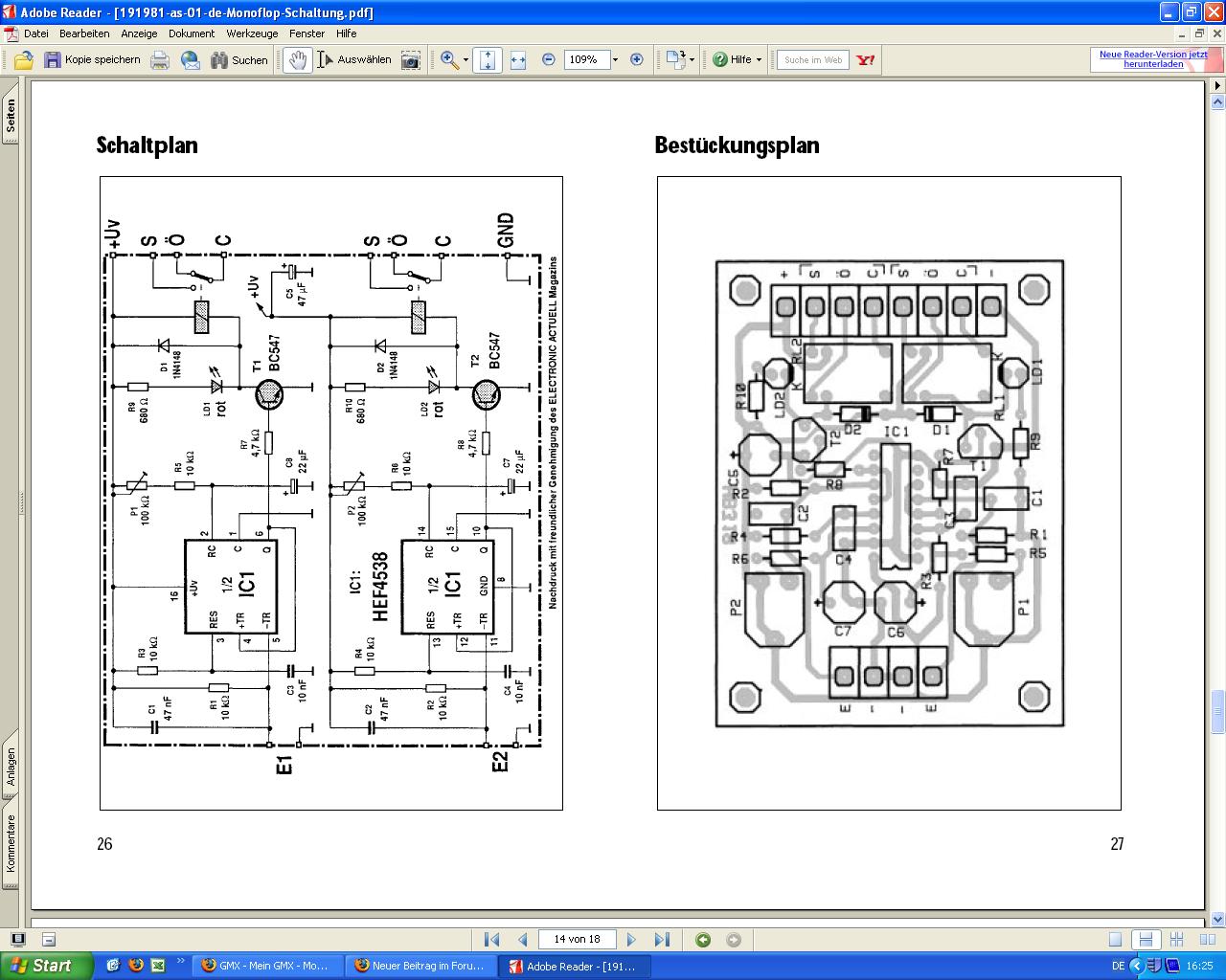

Hi
Ich bin leider totaler Anfänger in Sachen Elektronik.
Eigentlich sollte das Problem auch nicht zu schlimm sein.
Ich brauche eine Lichtschranke die 10m Distanz schafft.
Bei Conrad gibts eine Einweglichtschranke(Sender links und Empfänger
rechts der Messstrecke?)
Monoflop(Bausatz für 2 monoflop hat auch Conrad)
Sirene auch kein Problem
beim kurzen Durchbrechen des Lichtstrahls soll für 2 sec die Sirene
läuten.
Also Batterie an Sender, Empfänger und Monoflop?
Empfänger an Monoflopeingang und Monoflopausgang an Sirene?
In dem Schaltbild (Anhang) ist E1 der Eingang was ist der unbeschriftete
Kontakt direkt neben den Eingang, geht der zurück zum Empfänger?
Was ist mit S Ö C was muss das dran? dh wo muss die Sirene hin?
Wäre echt super wenn mir jemand da etwas weiter helfen könnte.
Das kostet alles über 100€ und ich weiss nicht ob das ganze prinzipiell
so funktioniert.
Vielen Dank
Roman
S  steht für Schliesser
Ö  steht für Öffner
C  steht für Common
im Ruhezustand ist (wie im Bild ersichtlich) Ö mit C verbunden.
Kommt jetzt eine Flanke ins Monoflop hinein, dann schaltet das
Monoflop.
Und zwar öffnet sich der Öffner (ist also nicht mehr mit C verbunden)
und dafür schließt sich der Schliesser (wird also mit C verbunden).
Ich geh mal davon aus, dass du deine Sirene an den Schliesser
hängen willst. Du gehst also von der Versorungsspannung nach C
und von S weiter in deine Sirene und von der Sirene dann nach Masse.
Wenn der Kontakt schliesst, ist dieser Stromkreis dann geschlossen
und die Sirene heult.
