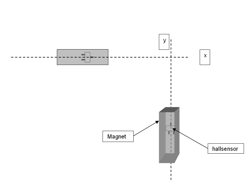

es ist eigentlich kein rotierender magnet.
Es sind 2 magnete und 2 Hallsensoren. Jeder Magnet bewegt sich
horizontal
um seinen Hallsensor in einem bereich von 3,2mm.
Das heisst zB. bei x=0mm-->Ux=0,5V(Offset)
                   x=3,2mm-->Ux=4,5V
Jeder Magnet hat nur 2 Pole(N&S) .
Hier hast was gesagt, das mich sehr stört, und finde noch nicht den Weg
dafür:
>Leider sind die von den Hallsensoren gelieferten Signale meist nicht
>exakt sinusförmig, sondern verzerrt. Um ein genaues Ergebnis zu
>erhalten, muss diese Verzerrung ermittelt und beim Einlesen der
>Messwerte herausgerechnet werden.
wie kann ich es dann ermitteln, soll ich eine "Soll-Kennline" erstellen
und sie dann zu meinem Hall-x bzw. Hall-y betrachten??
Wie kann ich überhaupt die Nichtlinearität bestimmen?
Danke nochmal für eure Zeit und Mühe!
Gast #862518
> horizontal
>                    x=3,2mm-->Ux=4,5V
Das habe ich jetzt nicht ganz verstanden: Was sind das für Magnete?
Stabmagnete? Wie genau sieht die Bewegung aus? Sind die beiden Magnete
miteinander verbunden, oder bewegen sie sich unabhängig voneinander?
Wo taucht der zu messende Winkel auf? Gibt es vielleicht eine kleine
Skizze zu der ganzen Geschichte?
