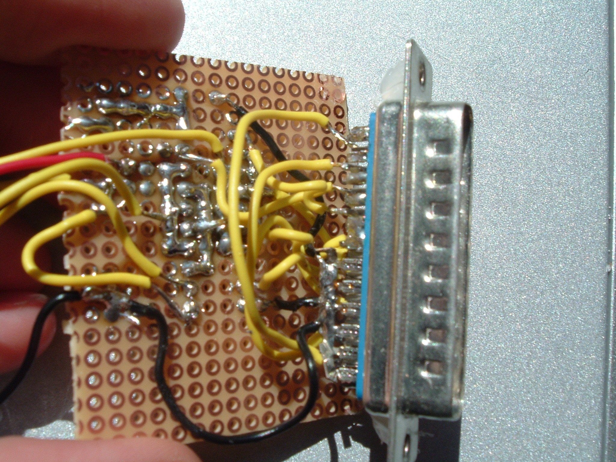

Hallo, ich bin schon seit längerer Zeit an Mikrocontrollern interessiert und vor ca. anderthalb Wochen hab ich mir nach dem AVR-Tutorial die Bauteile für den ISP(Paralell) und die Selbstbauplatine bestellt. jetzt sitz ich schon seit ein paar Tagen dran und hab die Platine(mit Atmega8) den ISP fertig, nur will das irgendwie nicht funktionieren. Den ISP hab ich mir nach http://rumil.de/hardware/avrisp.html , wie im Tutorial genannt gebaut("Atmel AVR ISP für STK200 und STK300"). Der ISP Adapter hat 10 Kontakte auf dem Board sind aber nur 6, also habe ich mir das Verbindungskabel selber gebaut und VCC auf VCC, GND auf GND, RESET auf RESET, MISO auf MISO, MOSI auf MOSI und SCK auf SCK. Ich hab dann versucht mit yaap und PonyProg zu testen. Bei PonyProg hab ich "AVR ISP I/O" ausgewählt und den Probeknopf gedrückt, wobei "Test Ok" bei rauskommt. Aber wenn ich jetzt versuche bei Commands "Read All" oder was anderes zu machen kommt immer "DEVICE MISSING OR UNKNOWN DEVICE (-24)". Bei yaap kommt immer die Meldung das das Device nicht gefunden wurden konnte. Ich hab die Verdrahtung beim ISP und beim Mikrocontroller Board schon x-mal geprüft und konnte keine Fehler finden. Ich hab auch überprüft ob der Strom auch durchkommt, alles kein Problem(betreiber das Board mit einem 12 V Netzteil 200mA, was durch die Schlatung im Tutorial in 5V gewandelt wird)... Anbei Bilder vom Board un vom ISP Gruß Jonas P.S. das Kabel des ISP ist ca. 25cm lang, also daran sollte es nicht liegen...
Parallelportstecker spiegelverkehrt angelötet? Das war seinerzeit mein Fehler
hba ich grad nochmal kontrolliert, ist nicht der fall...
Ich verwende selber Yaap und programmiere damit erfolgreich die unterschiedlichsten ATmega's. Meinen Adapter hab ich nach dem sich im Anhang befindlichen Bild gefriemelt. Schau mal nach, ob's bei Dir in etwa genauso ist. Hab die R's aber auf 470R erhöht.
Ich hab versucht die Schaltung nach dieser umzubauen(ISP neugelötet und auf dem Board etwas geändert). Weder PonyProg noch yaap haben es erkannt. Jetzt hab nochmal das Board nach dem neuen Plan gelötet und jetzt erkennt yaap das Board korrekt, PonyProg aber nicht. Gruß Jonas

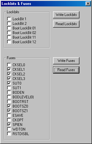

sorry für den doppelpost. Nachdem ich die Fusebites wie im Tutorial gesetzt habe kann yaap nicht mehr auf den Controller zugreifen.... Kann das vielleicht daran liegen das ich hinter dem 16Mhz quarz zwei 33pF Kondensatoren hängen?? Gruß Jonas
Bestimmt wäre eine sinnvolle Antwort einfacher, wenn du exakt die Fuse-Einstellungen angibst, die du verwendet hast, statt auf ein nicht näher spezifiziertes Tutorial zu verweisen.
ja, das macht sinn.... ist mir heut morgen unter der dusche auch eingefallen das das ein bisschen mehr weiterhelfen würde.... So http://www.mikrocontroller.net/images/atmega8-vorher.png sah das vorher aus und dann hab ich das so http://www.mikrocontroller.net/images/atmega8-nachher.png umgestellt. Danach hat weder yaap noch PonyProg den controller wiedererkannt. Jonas
Die Fuses sind für einen externen Quarz gesetzt und zwar für einen mit High Frequency, d.h. > 8 MHz. Das wäre OK, wenn du einen solchen verwendest. Hast du Kondensatoren um 22 pF an der Hand, mit denen könntest du mal experimentieren. Bzw. im Quarzdatenblatt nachsehen, was dort so empfohlen wird.
Quarz oder Quarzoszillator? Quarz --> Fuses quarzgerecht setzen. Quarzoszillator --> Fuses gemäß "external clock" setzen. Der metallische Kasten auf dem Bild "oberseite platine controller" ist ein Quarz_oszillator_.
Auf dem einen Board war ein Quarzoszillator(8Mhz). Auf dem neuen war aber ein Quarz(16mhz). Jetzt hab ich aber auf das neue Board den 8Mhz Quarzoszillator gesetzt...
Beides geht, solange die Fuses passend gesetzt sind. Beim Einsatz eines Quarzes an die Lastkondensatoren (2 x 15 pF o. ä.) denken. Ein Quarzoszillator braucht diese natürlich nicht.

Also wenn ich die Bilder vom Aufbau sehe wundert mich das nicht. Davon
abgesehen funktionieren diese improvisierten Parallelport-Programmer
sowieso unzuverlaessig.
> Also wenn ich die Bilder vom Aufbau sehe wundert mich das nicht. Ach komm, "wir alle" haben mal etwas gebaut, was so aussah. Mit ein bisschen Übung sieht das auch irgendwann besser aus. Die Lötstellen lassen Potential erkennen :-) und mit Lochraster ist auch mit Übung kein internationaler Schönheitspreis zu erreichen. Eine wirklich sorgfältige Kontrolle aller Verbindungen und auf Kurzschlüsse wäre trotzdem sicher eine gute Idee. > Davon abgesehen funktionieren diese improvisierten Parallelport-Programmer > sowieso unzuverlaessig. Ich gehöre auch zur Fraktion derer, die Anfängern zu einem fertigen, zuverlässigen Programmer raten. Das hier ist ein schönes Beispiel warum. Die Fehlersuche artet hier zu einem Mehrfrontenkrieg aus. Aber was soll's, so hat der OP etwas mehr Gelegenheit Löten zu üben.
grad beim zweiten avr die fusebits verpfuscht... ich kriegs irgendwie nicht hin die richtig einzustellen...
Hallo, ja eigentlich habe ich darauf geachtet. Jetzt sind meine neuen Atmegas eingetroffen und wollt lieber mal nachfragen bevor ich wieder die fuse bits verpfusche. Kann mir jmd vllt die config für nen Atmega8 mit einem 8Mhz Quarzoszillator zukommen lassen? Gruß Jones
Warum willst du überhaupt auf externen Quarz? Spiel doch erstmal so mit dme Controller und internem Takt.
