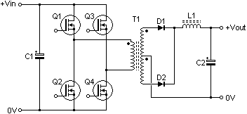

ich bin gerade dabei ein "mathematisches" Simulationsmodell eines
Regelkreises für einen DCDC Wandler zu entwerfen. Der Wandler besteht
auf der Hochvoltseite aus einer Vollbrücke mit einem Trafo, und auf der
Niedervoltseite aus einer Gleichrichtung und einem LC Glied zur
Glättung.
Die Vollbrücke wird über eine digitale logikschaltung angesteuert.
zur Regelung wird das Peak-Current-Mode Verfahren eingesetzt.
Meine Frage bezieht sich nun auf die mathematische Beschreibung der
Regelstrecke, sprich der Leistungsteil inkl. Ansteuerlogik. Ist mein
Gedanke richtig, wenn ich als Regelstrecke ein schwingfähiges PT2-Glied
annehme bestehend aus dem LC-Glied am Ausgang ? Der Trafo dürfte ja
keine verzögerung aufweissen, genausowenig die Vollbrücke, bis auf die
Totzeit für die Ansteuerung der MOSFETs.
Im Internet habe ich schon Dokus gefunden über dieses Thema, allerdings
handelt es sich in diesen Beispielen nur um einfache Buck-Converter.
Hinzukommend wird bei diesen Beispielen behauptet, dass durch die
Peak-Current-Mode Regelung bei einem Buck-Converter aus dem PT2-Glied
effektiv nur noch ein PT1 Glied wirksam wird. In meinem Falle dürfte
dies aber nicht zutreffen, oder?
Würde mich freuen wenn jemand sich etwas zeit für mich nimmt..
Ich bin hier schon kräftig am simulieren, allerdings habe ich noch ein
etwas schwammiges Gefühl bei der Sache, ob meine Berechnungen richtig
sind.
mfg Stephan

poste mal den Schaltplan.
Ich denke das Modell ist nicht einfach ein pt1 oder pt2 Glied wenn man
es real betrachtet. Du benötigst erst mal ein Modell des Transformators.
Danach die nichtlinearen Kennlinien der Dioden. Von den Spulen benötigst
du die Induktivität als l(i). Weiterhin ist dein Brückentreiber und
deine digitale Rückkopplun eine Totzeit.

hi microl,
also der schaltplan ist leider streng vertraulich, habe aber ein
schaltbild aus einer doku gepostet, die zumindest den Entwurf des
leistungsteil ohne konkrete werte beschreibt.
den trafo hab ich für die erste berechnung erstmal als ideal betrachtet.
klar dass die ansteuerung eine totzeit macht, die müsst ich dann noch
bestimmen, dürfte aber kein problem sein. ich bin jetz praktisch so
hingegangen und hab die übertragungskennlinie vom Eingang der
Ansteuerlogik bis hin zum ausgang aufgezeichnet, die mir den
Verstärkungsfaktor der Strecke im eingeschwungenen Zustand wiedergibt.
Für das Zeitverhalten habe ich ein PT2 System angenommen, bestehend aus
dem LC-Glied und Lastwiderstand am Ausgang. Wobei hier zudem die
Schwierigkeit kommt, dass die Last ja variabel.
