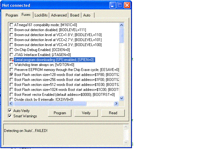

von Andreas (Gast)
Hallo Rahul, octi und alle anderen,
ich hab versucht den SPIEN anzuwählen, geht aber leider nicht.
Merkwürdig ist auch, das da ein kleines rotes Fragezeichen am
Häkchenfenster ist.
Ich versuche die Einstellungen meines STK500 - Boardes vom ATmega8515
auf den ATmega162 einzustellen und hatte die wie von octi schon
beschriebene Fehlermeldung beim downloaden.
Hat jemand eine Idee, was das oben Beschriebene Fragezeichen angeht?
Gruß Andreas

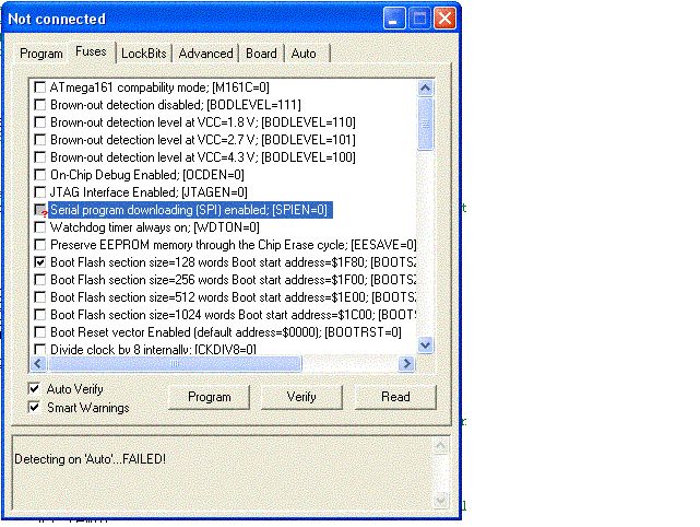

von Andreas (Gast)
Ja also beim ATmega8515 ging das Programmieren problemlos. Allerdings
war auch dort dieses ? ,deshalb denke ich war der Port schon richtig.
Ihr meint doch SPIEN im FUSES?
Ich hab´s mal als Datei beigelegt.
von Rahul (Gast)
Das Fragezeichen ist bei ISP irgendwie immer da (vermutlich, weil man
diese Fuse über SPI nicht verändern sollte).
Bisher habe ich mit Hilfe des STK500 und des parallel-programmier-Modus
jeden Controller freischalten können, indem ich den Haken beim SPIEN
gesetzt habe.
Vielleicht hast du den Controller im falschen Sockel, oder weiß nicht
was...
Gruß Rahul
von Andreas (Gast)
Danke für Deine Hilfe, es war schon der richtige Sockel und die
Einstellungen haben auch gepasst. War wohl ein Problem mit dem µC, denn
mit dem Neuen klappts.
" Bisher habe ich mit Hilfe des STK500 und des
gesetzt habe."
Den Haken kann ich nicht setzen, weil da eben das Fragezeichen ist.
Oder reden wir von zwei verschiedenen Sachen??????? Ich dachte, es soll
der Fragezeichen-Hacken gesetzt werden.
Aber naja, hauptsache ist, es läuft jetzt. Trotzdem wärs mal
interessant zu wissen was dahintersteckt.
Gruß Andreas
von Rahul (Gast)
Hallo Andreas!
Vermutlich haben wir aneinander vorbeigeredet.
So wie ich dich verstehe, hast du nur in der Software die
parallel-HV-Einstellung gewählt. Auf dem STK500 muß man noch 2 der
10poligen Kabel entsprechend des Handbuchs stecken.
Dann erscheint auch kein Fragezeichen mehr bei der SPIEN-Fuse: die ist
dann entweder abgehakt oder nicht. Per SPI scheint man nicht mal den
Status dieser Fuse feststellen zu können; deswegen wohl auch das
Fragezeichen.
Wie gesagt: mit der Hard- und Software-Einstellung für die
Parallel-HV-Programmierung habe ich bis jetzt jeden Chip SPI-fähig
machen können (der es auch unterstützt...)
Gruß Rahul
