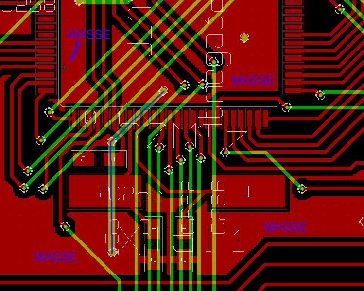

Fehlerhafte Leitungsführung Quarzoszillator 20MHz ATmega3290P
Gast #863356
als ich diese Platine (siehe Bild) entworfen habe, kannte ich dieses
Dokument noch nicht:
http://www.atmel.com/dyn/resources/prod_documents/doc8128.pdf . Atmel
empfielt ja, die Parallelkondensatoren näher an den Pins des AVR
anzubringen als den Quarz. Und man sollte keine Signalleitungen in der
Nähe und auf der anderen Platinenseite eine Massefläche haben... All das
habe ich nicht berücksichtigt. Der ATmega3290P-20AU soll mit 20MHz
laufen, als Kondensatoren (rote Rechtecke) sollen 15pF in SMD0603
verwendet werden, der Quarz (blaues Rechteck) soll ein HC49/SMD werden.
Wird das so funktionieren? Ich weiß, "probieren geht über studieren";
wäre trotzdem schön, hier aber ein paar Meinungen vorab zu hören.
Viele Grüße
Fred

Moderator Persönliche Seite #863369
Schwingen: ja.  Nur wie? ;-)
Was du uns in dem Bild vorenthalten hast ist die Masseführung der
beiden Lastkondensatoren zum AVR.  Die scheint nicht gerade auf
kürzestem Wege zu sein.
Das Ganze kann halt zu Mitkoppelefekten führen: benachbarte
Leitungen können beim (schnellen) Umschalten den Quarz beeinflussen,
oder die Quarzfrequenz kann auf andere Teile der Schaltung koppeln.
Gast #863379
Hallo Jörg,
die Masseführung ist auf dem Bild ersichtlich.
Bezeichnungen:
  Leiterbahnen auf der Bestückungsseite: rot
  Leiterbahnen auf der Rückseite: grün
  Vias: weiße Kreise.
Nicht gezeigt sind die Flächen auf der Rückseite, tatsächlich wird die
grüne Leitung mit dem blauen Streifen zu einer recht breiten Massefläche
auf der Rückseite.
Es ist ein Prototyp, der von Hand gelötet wird -- die  Vias unter dem uC
stören mich deshalb nicht!
