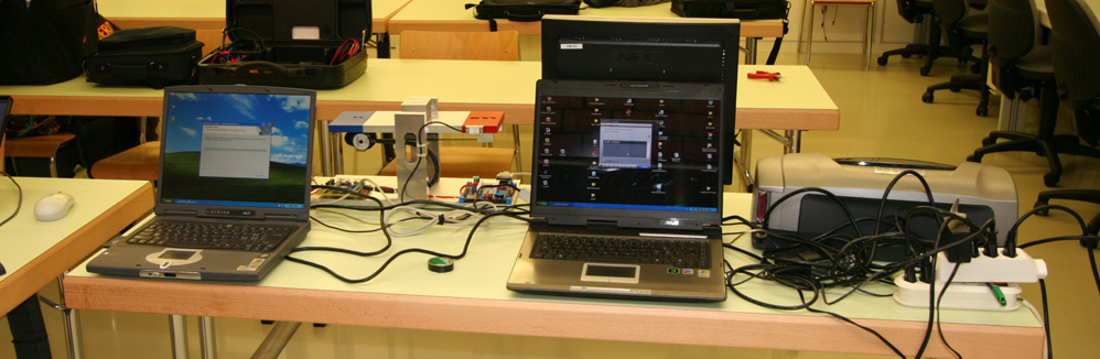

Hallo
Ich hatte letzten Frühling meine Technikerschule abgeschlossen.
Ich habe ein Tariersystem für ein kleines Forschungsuboot geplant. Da
das Uboot aber fehlte baute ich eine Schauckel aus Alu. Diese kann einen
Vorgegebenen Winkel halten oder einen gewünschten Einstellen und dann
halten. Das ganze wird von einem VB-Programm vom PC aus gesteuert und
visualisiert. Die Messpunkte werden noch in ein Excel File gespeichert.
Dort kann dann die Regelung analysiert werden. Verwendet habe ich einen
digitalen PI-Regler und um das Gewicht zu verschieben einen Schrittmotor
mit Getriebe. Als uP kam ein XC866 zum Einsatz.
Das ganze hat mir auch noch Spass gemacht und hat nicht ein Vermögen
(600SFr.) gekostet.
Das Foto habe ich vor der Präsentation gemacht.
Gruss und viel Glück
