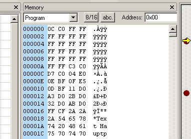

ist zwar eine Anfängerfrage aber ich komme trotzdem nicht drauf, beim
debuggen ist mir aufgefallen, dass wenn ich mir den Speicher (Programm)
anschaue, vier Bytes in einer Zeile sind aber die Adresse nur 2 Byte
breit ist.
Kann mir das mal jemand kurz erklären?
Gruß, Jürgen

in Assembler gibt es dazu LPM (Load from Program Memory).
Dieser lädt aus einer Adresse, auf die Z, Y, X zeigt, ein Byte in ein
Register. Dieser Zugriff adressiert Byte-Weise, deshalb muß die
Word-Adresse dort mit 2 multipliziert werden.
Programmbeispiele suchen gehen, sieht dann z.B. so aus:
.CSEG
ldi ZL, low(2*textmarke)
ldi ZH, high(2*textmarke)
loop:
lpm r16,Z+
tst r16    ; auf 0-Byte testen
breq loop_end
...       ; was mit dem Byte machen
rjmp loop  ; und weiter
textmarke:
 .db "Das ist ein Text",0
Der Inhalt, der ab .db im Flash liegt wird Wordweise gespeichert.
Wenn es eine ungrade Byte-Anzahl in der Zeile ist, hängt der Assembler
ein zusätzliches 0-Byte an und gibt eine Warnung (mehr ein Hinweis auf
das Padding-Byte) aus.
Darauf muß man unbedingt achten, wenn man z.B. Tabellen im Flash baut
und den Tabellenzugriff zur Laufzeit im Programm berechnet.
Gruß aus Berlin
Michael

LPM interpretiert den Z-Pointer anders als andere Befehle. Schau mal in
die Befehlsbeschreibung zu LPM (AVR-Studio-Online-Hilfe, also Cursor im
Editor auf LPM stellen und F1 drücken). Das Bit 0 des Z-Pointers
entscheidet bei LPM, ob das H-Byte oder das L-Byte gelesen wird, Bit 1
bis 15 geben die Word-Adresse der Flash-Zelle an. Das sieht dann unterm
Strich so aus, als adressiere der Z-Pointer byteweise. Der Z-Pointer
wird deshalb auch nicht mit der Wordadresse der Flash-Zelle (durch das
Label an den Daten repräsentiert) geladen, sondern mit dem Doppelten
davon (Label * 2). Das ist aber nur bei LPM (und SPM, aber das ist eine
andere Lektion) der Fall. Für andere indizierte Flash-Zugriffe über
Z-Pointer (IJMP, ICALL) muss der Z-Pointer mit dem korrekten Wert
(Label) geladen werden.

Schau mal auf Seite 7 der Datei im Anhang.
Bit 0 im Z-Pointer adressiert das Byte innerhalb der zwei Bytes großen
Flash-Zelle, Bit 1 bis 15 adressieren eine von 32K Flash-Zellen. Das
wirkt dann so, als würde man den Flash byteweise adressieren. Daher muss
man darauf achten, dass man den Z-Pointer für LPM nicht mit der
tatsächlichen Adresse (Word-basiert) lädt, sondern mit dem Doppelten
davon.

Jetzt hab ichs, klar der Wert im Z-Pointer ist ja doppelt so groß.
Deswegen wird, wenn man das zurückrechnet, theoretisch nur bei jeden
zweiten Durchlauf der Adresspointer erhöht.
Danke nochmal, mir ist da jetzt einiges klarer geworden.
