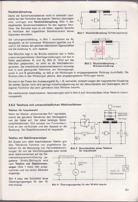

Ich habe eine analoge Telefonanlage welche einen Relais Ausgang schlatet
sobald eine bestimmte interne Nummer gewählt wird.
Nun möchte ich dieses "Schalten" auch mit einem µC auslöen. Weis jemand
welche Schaltung ich vorsehen muss, damit die TA meine schaltung als
"telefon" erkennt, und wie ich mittels IWF eine Nummer wählen kann?
#864319
Im Anhang findest du einen Stromlaufplan eines Telefons.
Zum wählen könntest du mit einem uC ein Relais ansteuern. Der
Relaiskontakt zieht dann das Potential der a-Ader über einen R auf die
b-Ader.
Wenn ich das noch richtig in Erinnerung habe, muss R=600 Ohm sein. Für
den Widerstandswert würde ich meine Hand allerdings nicht ins Feuer
legen.
Über die nötigen Impulszeiten weiss ich leider nichts mehr. Aber die
kannst du ja mit einem vorhandenen Telefon und einem Oszilloskop messen.
Das Telefon mit nur einem Widerstand nach zu bilden wird in der Praxis
bestimmt nicht funktionieren. Du hast ja auch noch eine
Rufwechselspannung, damit dein Telefon klingelt. Also muss mindestens
noch ein C parallel zum Rest geschaltet werden. Die müstest du auch noch
messen, um die Schaltung richtig zu dimensionieren.

Gast #864333
>legen.
Die 600 Ohm sind der Wechselstromwiderstand der Sprech- / Höreinrichtung
und müssen wegen der Gabelschaltung zur Richtungstrennung schon
möglichst gut passen.
Für die Wahl wurden (werden - es geht ja immer noch) einfach die beiden
Adern im 100ms-Rhythmus kurzgeschlossen (nsa-Kontakt). Da die
Anschlussleitungen je nach Länge einen recht unterschiedlichen
Gleichstromwiderstand besitzen, kannst du auch mit einigen -zig oder
hundert Ohm Serienwiderstand einen Versuch starten.
