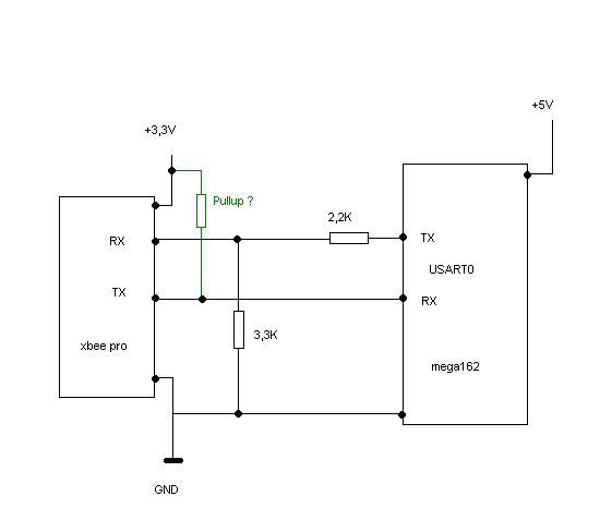

In der eigentlichen Anwendung kommt an den einen USART ein xbee-modul
und an den anderen USART der PC. Ich möchte eben nicht, dass ständig ein
interrupt ausgelöst wird, wenn das xbee-modul mal nicht angeschlossen
ist.
Am USART1 hängt ein MAX232, der die Pegel von RX und TX sauber auf 5V
hält, hier wird kein Interrupt ausgelöst. Am USART0 hängt das xbee-modul
(TX vom uC über einen Spannungsteiler an RX vom xbee, RX vom uC direkt
an TX vom xbee), das auf 3,3V Basis arbeitet, deshalb auch der
spannungsteiler. RX vom uC würde also, wenn kein xbee-modul
angeschlossen ist, in der Luft hängen. Kann ich den RX also nicht
einfach mit einem Pullup auf 3,3V ziehen?
von STK500-Besitzer (Gast)
>RXCIE rausschmeißen kann ich auch nicht, da ich diesen interrupt schon
>brauche (das mit dem 'a' und 'b' senden war ja nur ein kleines
>testprogramm, nicht die eigentliche anwendung).
Das war auch nur für den Fall gemeint, wo du noch keinen
Interrupt-Handler für den Interrupt hast.
>Ich möchte eben nicht, dass ständig ein interrupt ausgelöst wird, wenn das
>xbee-modul mal nicht angeschlossen ist.
>Kann ich den RX also nicht einfach mit einem Pullup auf 3,3V ziehen?
Ja.
