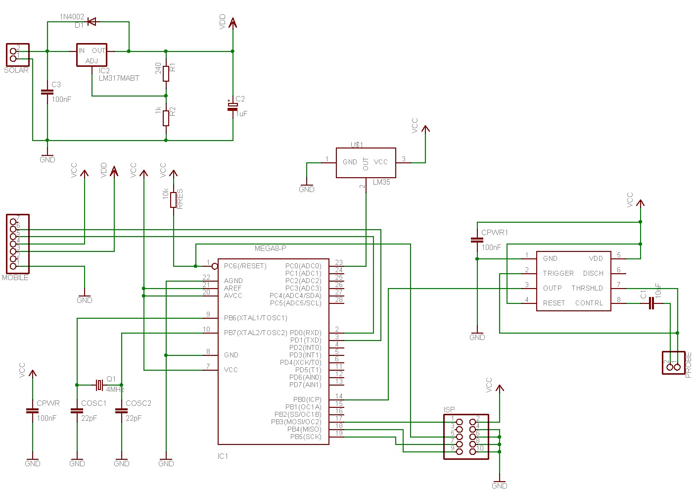

von Jan P. (dfc-neo)
So, jetzt auch ordentlich eingeloggt ;-)
Hier ist mal das erste Schematic als Grob-Entwurf

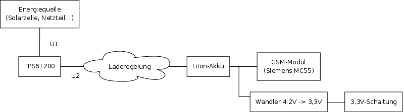

von Peter B. (pbuenger)
Hier mal die Seite mit der Stromversorgung. Ist nicht ganz aktuell,
werde ich aber am Dienstag nachholen.

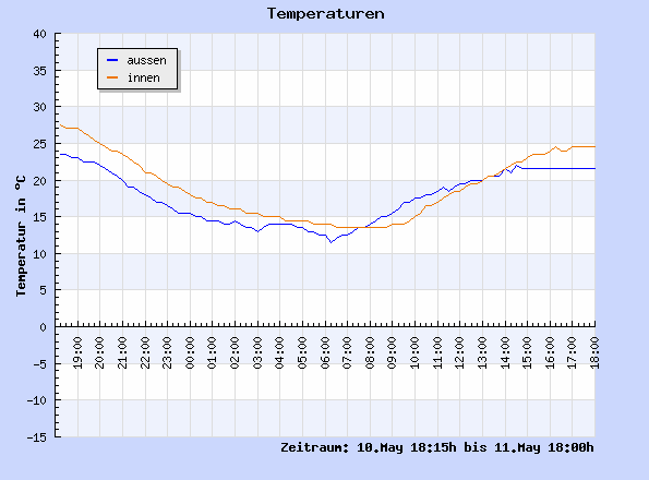

Die Messdaten werden wie gesagt als Textdatei zum FTP-Server übertragen.
Dort liegen sie dann so herum und können mit ein paar PHP-Zeilen und
einer Grafikbibliothek sehr schön dargestellt und mit jedem beliebigen
Browser abgerufen werden. Ist kein großer Aufwand und funktioniert
tadellos.
Peter
Moin Peter!
Danke erstmal für die Schaltung. Das sieht auf jeden Fall ein bisschen
besser durchdachter aus als bei mir ;-) Vor allem der BQ2403 ist ja
genial, wusste gar nicht das es sowas zu erschwinglichen Preisen gibt.
Ich hatte zwar gehofft mit wenig Verkabelung und Lochraster durch zu
kommen, da ich keine Möglichkeit zum Ätzen hier habe...
Wenn ich das richtig verstanden habe meldest du dich mit dem handy über
GPRS an dem FTP-Server an und speicherst die Daten einfach dort ab?
Diese Möglichkeit habe ich gar nicht bedacht. Vielleicht auch weil ich
bis jetzt nur so uralt-Handys besitze ;-)
Sieht aus als muss ich meine Planung ein bisschen abändern.
Viele Grüße
Jan

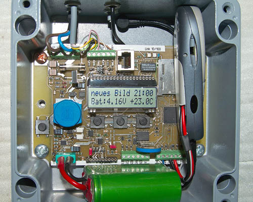

Der Netwerkcontroller dient dazu, in einem speziellen
Service-Betriebsmodus einen Laptop anzuklemmen und über den simplen
HTML-Server des uip-Stacks das Bild der Kamera zwecks Ausrichtung zu
sehen. Kannst Du also wechlassen.
So, hier kommt der aktuelle Schaltplan. Auf Seite 4 sind lediglich
Zusatzmodule für die Kamera und für eine externen Temperaturmessung. Den
18V-Regler hinter der Solarzelle habe ich nachträglich eingebaut, weil
der 555 nur für 18V spezifiziert ist und die Solarzelle locker 22V
schafft. Die ganze Schaltung ist sowas ähnliches wie ein "Maximum Power
Point Tracker", will heissen, der BQ2403 zieht nur soviel Strom zum
Laden des Akkus, dass er am Eingang AC nicht unter etwa 6V fällt. Damit
bleibt die Solarzelle bei etwa 17V, also immer in der Nähe ihres MPPs.
Das Handy habe ich von seinem Akku samt Federkontakten befreit und auf
die Platine zwei Drähte zur Stromversorgung gelötet. Ein low-ESR Tantal
mit einigen 100uF sorgt an dieser Stelle für die nötige Pufferung.
Der Transistor T4 kann das Handy einschalten, indem er die Power-Taste
simuliert. Allerdings ist es nicht einfach, den passenden Draht auf der
Tastatur-Platine anzulöten. Mittlerweile schalte ich das Handy auch
nicht mehr über Nacht ab, die Stromersparnis war eh nur minimal.
Der Rest vom Schaltplan sollte eigentlich klar sein, falls nicht, bitte
fragen.
Hallo Jan,
mit einem Längsregler wie ein 78xx hast Du zwei entscheidende Nachteile.
Zum einen wird die Spannungsdifferenz zwischen Solarpanel und
Microkontroller sinnlos als Wärme verheizt. Bei meinem 18V-Solarpanel
wären das immerhin 66% der nutzbaren Solarenergie! Zum anderen wird das
Panel bei schwacher Beleuchtung durch den Längsregler gnadenlos bis auf
die minimale Eingangsspannung des 78xx heruntergezogen, wodurch es weit
von seinem "Maximum Power Point" (MPP) entfernt betrieben wird.
Aus diesem Gründen habe ich einen ungeregelten(!) 3:1 Stepdown-Switcher
aufgebaut. Der BQ zieht gerade soviel Strom aus dem Panel, dass dieses
immer bei ca. 17V und somit in seinem MPP bleibt. Durch den Stepdown
wird auch nichts verheizt, man kann also das Maximum an Energie aus dem
Solarpanel holen.
Wenn Du allerdings keinen Wert auf maximale "Stromernte" legst, weil
Dein Solarpanel sowieso überdimensioniert ist und Deine Schaltung nur
sehr wenig Strom braucht, kannst Du selbstverständlich auch mit
Längsreglern arbeiten.

von Christian O. (derbrain)
Hallo Peter,
ich habe ein ähnliches Projekt am Laufen und zerbreche mir schon seit
langem den Kopf über die Stromversorgung. Befindet sich deine Anlage im
Freien? Mir macht nämlich die Temperatur sorgen, normale LiIon-Akkus
mögen ja keine niedrigen Temperaturen, erst recht beim Aufladen (und
LiPo soll noch schlimmer sein). Der im Siemens MC55 integrierte
Laderegler schaltet unter 0° gar nicht erst ein. Wie hast du das gelöst?
Reichen die 3,3 V für einen stabilen Betrieb? Ich habe ein wenig Angst
wegen der im Datenblatt erwähnten Transmit-Bursts von bis zu 2 A, bei
denen die Spannung nicht um mehr als 0,4 V einbrechen darf.
Und warum hast du ein 17 V Solarmodul genommen? Wie viel Watt liefert
das denn? Bzw. was glaubst du wie viel reichen würde?
Ich hab den Stromverbrauch meiner Schaltung mit ca. 0,6 Wh pro Tag
veranschlagt, hältst du das für übertrieben? Größter Verbraucher dürfte
sowieso das GSM-Modul sein.
Ich hab hier ein Datenblatt mit zu erwartender Ausbeute für ein 0,6 W
Modul, aufgeteilt nach Monaten. Anscheinend werden die 0,6 W (die ja
rein rechnerisch in einer Stunde die Energie für einen Tag liefern) aber
gar nie erreicht. Im Sommer ist mit maximal 2200 Wh pro Tag zu rechnen,
im Winter nur mit 400, so dass mir dann bald der Saft ausgeht...
Bin grad ziemlich verwirrt, wäre für eine Klärung der Fragen daher echt
dankbar :)
MfG, Christian
Hmm, noch was: warum eine externe Akku-Laderegelung, wenn das Handy
schon eine hat?
Ich steh jetzt vor 3 Möglichkeiten:
1. TPS61200 liefert 5,5 V an Ladeschaltung, Ladung wird von GSM-Modul
geregelt
2. TPS61200 liefert irgendwas zwischen 4,5 und 5,5 V (was ist besser?)
an bq2403xxx (USB oder AC Eingang?), welcher die Ladung regelt
3. TPS61200 liefert 4,2 V direkt an den Akku
In jedem Fall brauch ich aber noch einen weiteren Regler für die
Anwendung selbst. Ist ein LDO da nicht Verschwendung? Hat ein
Schaltregler Nachteile?
MfG, Christian
Hallo Christian,
ja, meine Anlage steht im Freien. Ich lade den Akku immer dann, wenn die
Solarzelle genug liefert und der Akku nicht voll ist (<4,2V). Über die
Temperatur mache ich mir keine Gedanken, wenn der Akku nichts mehr
liefert, ist eben Feierabend.
Mit den stabilisierten 3,3V versorge ich nur den Microcontroller, das
S55 und die Kamera hängen direkt am LiPo. Das klappt hervorragend,
allerdings hat das Handy bei Akkuspannungen unter 3,6V offenbar
Probleme, brauchbaren GSM-Betrieb zu gewährleisten. Da habe ich dann
doch häufiger Störungen.
Mein Panel liefert 5W, aber nur Mittags am Äquator bei strahlend blauem
Himmel! Im Sommer ist das kein Problem, auch der letzte Winter war
sonnig genug. Aber in diesem Winter haben wir schon so häufig trübes
Wetter gehabt, dass der Akku (5Ah) vorige Woche praktisch leer war.
Bedenke, dass Du im Winter selbst bei strahlender Sonne nur ein paar
wenige Stunden hast, wo die Zelle vielleicht 10-20% liefert. Und bei
jedem einzelnen Wolkenschatten fährt die Leistung praktisch auf Null
runter.
Deine Schaltreglerfragen verstehe ich nicht ganz, mach' doch mal ein
Blockschaltbild.
Gruß,
Peter
Hallo Peter,
ich hab mal ein Blockschaltbild angehängt. Es wär praktisch, wenn man
statt der Solarzelle auch direkt ein Netzteil anstöpseln könnte, damit
man eventuell ein paar trübe Tage überbrücken kann. Mit dem TPS61200 ist
man halt auf maximal 5,5V Eingangsspannung beschränkt, also nix mit
12V-Solarmodulen.
Hinterm TPS61200 kommt eine Laderegelung. Der einfachste Fall wäre, den
TPS61200 einfach auf 4,2 V einzustellen. Ob das klug ist weiß ich aber
nicht.
Die zweite Möglichkeit wäre, die integrierte Ladeelektronik des
GSM-Moduls zu verwenden. Dafür brauchts noch bisschen Hühnerfutter
dazwischen, der TPS61200 muss auf 5,5 V gestellt werden.
Dritte Möglichkeit, ich nehm wie du einen bq2403xxx. Da stellt sich die
Frage, ob ich den USB oder den AC (verwirrender Name, ich nehm schon an
das ist Gleichspannung?) Eingang verwende, zumal die Solarzelle sicher
nicht mehr als 500 mA hergibt. Hätte der USB-Eingang Nachteile?
Überhaupt ist das Datenblatt verwirrend, wieso heißt der Ground-Pin
VSS??? Und wieso ist Vout bei den meisten Versionen 6V? Ein LDO wär zwar
integriert, aber der arbeitet bei Akkubetrieb nicht, wenn ich das
richtig verstanden habe.
Als Eingangsspannung (bzw. Ausgang vom TPS61200) könnte man irgendwas
zwischen 4,5 und 5,5 V nehmen, was wäre denn da am effizientesten?
Hinten dran muss noch mal auf 3,3 V geregelt werden, ist ein weiterer
TPS61200 da sinnvoll oder sollte ich was anderes nehmen?
Ich dachte dein Solarpanel wäre überdimensioniert? In welchem Winkel
hast dus denn aufgestellt? Bei meinem war eine Tabelle dabei, wie viel
Ausbeute man in welchem Monat minimal und maximal pro Tag zu erwarten
hat. Ich hab mir per Milchmädchenrechnung eine Tabelle gemacht, wonach
ich mit einem 5 Ah-Akku und Mittelewert aus minimaler und maximaler
Ausbeute gerade so durchkommen werde. Der Kapazitätsverlust bei
niedrigen Temperaturen ist dabei außer Acht gelassen, und ich weiß auch
nicht ob man die x Ah auch tatsächlich aus dem Akku rausbekommt. Woher
hast du deinen? Gibts dafür Halterungen oder so? Wie viel Energie
braucht dein System in etwa pro Tag?
Das mit der nicht mehr zuverlässigen Verbindung liegt wahrscheinlich an
den Peaks während der Übertragung (an die 2 A). Mein Modul verkraftet
dabei Spannungsabfälle von maximal 0,4 V, die dürfen aber niemals unter
3,2 V gehn. Bei 3,6 V Akkuspannung bist du da hart an der Grenze.
Vielleicht hilft ein dicker Kondensator?
Schönen Gruß aus Wien,
Christian
Hallo Christian,
das sind ja viele Fragen auf einmal! ;-)
Bei Deinen Überlegungen solltest Du folgendes im Auge behalten: Die
Solarzelle liefert die maximale Lesitung in ihrem Maximum Power Point
(MPP). Das ist die Stelle der Kennlinie, wo der entnommene Strom gerade
so groß ist, dass die Spannung so eben noch nicht zusammenbricht. Ein
bisschen weiter rechts vom MPP hast Du zwar einen höheren Strom, aber
keine Spannung mehr, die elektrische Leistung geht gegen Null.
Dummerweise versuchen nun fast alle Spannungsregler, die
Ausgangsspannung unter allen Umständen stabil zu halten. Liefert nun die
Solarzelle nicht genügend Strom, bricht ihre Spannung zusammen, ebenso
die Ausgangsspannung, der Akku wird überhaupt nicht geladen. Viel
sinnvoller wäre es, die Solarzelle nur mit eben dem Strom zu belasten,
den sie auch liefern kann, dann würde der Akku wenigstens mit einem
kleinen Strom weitergeladen. Dazu müßte aber der Regler die
Eingangsspannung beobachten, und den Ladestrom zurücknehmen, wenn diese
zusammenzubrechen droht. Genau sowas machen kommerzielle MPP-Regler für
Solaranlagen. Und glücklicherweise eben auch der BQ2403.
Falls Du Deine Solarzelle (genaugenommen Solarpanel) frei wählen kannst,
würde ich sie an Deiner Stelle so auslegen, dass sie im MPP etwa 6V
liefert. Dahinter den BQ mit dem einzelligen LiPo oder LiIon Akku. Der
Ausgang des BQ versorgt direkt das Modem sowie einen 3,3V LDO-Regler.
Ein Schaltregler an dieser Stelle macht nur Sinn bei größeren Strömen,
die aber bei einem Batterieversorgten Gerät tunlichst vermieden werden
sollten.
So, noch was zu Deinen Fragen:
Ja, im Frühling, Sommer und Herbst schon. Aber bei drei trüben Wochen im
Winter kannst Du das Panel so groß dimensionieren, wie du willst: Da
kommt nix mehr. Helfen würde nur ein größerer Akku.
> In welchem Winkel hast dus denn aufgestellt?
Nach Süden mit 45° Neigung. Möglicherweise ist das nicht die optimale
Lösung, sollte aber für meine Anwendung ausreichen.
> Woher hast du deinen?
Mein Akku ist ein LiIon vom Batt-Mann.
Keine Ahnung. Ich hab Kabel vernünftig angelötet und Schrumpfschlauch
drumgepackt.
> Wie viel Energie braucht dein System in etwa pro Tag?
Keine Ahnung. Ich habe die Schaltung daraufhin optimiert, dass sie im
Schlafzustand nur wenige uA verbraucht. Auf den Stromaufnahme des S55
habe ich sowieso keinen Einfluß.
Vss ist übrigens eine häufig anzutreffende Bezeichnung für die
Groundpins.
Ich habe auch mal ein Bild meines Aufbaus angehängt.
Gruß,
Peter

Sorry, noch eine Frage... ;)
Der bq2403 schaltet ja bei vorhandener Energiequelle (wovon geht der da
aus? Da ist von Vi(out) und Vi(bat)die Rede, was ist das?) direkt vom
Eingang zum Ausgang durch und lädt gleichzeitig die Batterie.
Wenn jetzt das Modem bei einem Anruf mehr Strom zieht als die Quelle
liefern kann, was passiert da? Zusammenbruch der Eingangsspannung ->
Umschalten auf Batterie?
Danke nochmal!
