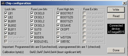

ich bau gerade ein Projekt nach und möchte nun die Fuses meines Mega8515
so wie auf dem Bild gezeigt setzen!
Allerdings ist das Bild von PonyProg und ich möchte die Fuses mit dem
Avr Studio setzen!
Muss ich diese nun umdrehen oder passen die so??
Bin da vorsichtig, denn ich hab in meiner vergangenheit schon PonyProg
Fuses-Versuche hinter mir:-(
Kann mir da jemand weiterhelfen?
MFG Mixer

Hab vielleicht einen Trick für dich:
Merk und vergleiche die Bits nicht über "Bit ist 0" und "Bit ist 1" bzw.
"Bit ist gesetzt" und "Bit ist nicht gesetzt". Vergleiche die lieber so,
wie Atmel es sich gedacht hat: "Bit ist programmiert" und "Bit ist nicht
programmiert". Das ist dann eindeutig und stimmt auch mit dem Datenblatt
überein.
Dann kram dir deine Bits zusammen und erst ganz zum Schluss mach dir
klar, dass die Fuse-Bits runterprogrammiert werden, also durch
Programmieren zu Null werden.
Weiß ja nich, bei mir hilft das jedenfalls so ungemein ;-)
