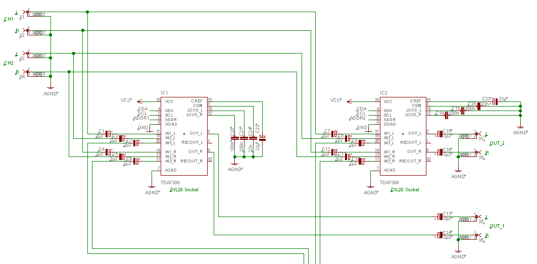

4 Räume sollen unabhängig voneinander unter 3 Stereo Quellen auswählen
können. Das ganze dann noch mit Lautstärkesteuerung. Dafür habe ich 4
TDA7309 vorgesehen.
Beim Layout bekomme ich jetzt aber so langsam Probleme weil der Platz
nicht reicht. Daher würde ich gerne einige Elkos einsparen. Könnte man
die Schaltung (siehe Auszug im Anhang) so ändern das nur direkt an den
Eingängen die Elkos sitzen und die ICs alle direkt miteinander
verschaltet sind?
Die Tonqualität muss nicht perfekt sein, nur knacken oder plötzliche
Pegelsprünge sollte es nicht geben.

>Könnte man die Schaltung (siehe Auszug im Anhang) so ändern das nur direkt an
>den
>verschaltet sind?
Würde ich nicht machen ! Im IC sind Schaltungsteile die
an den Pins entsprechende Pegel einstellen. Wenn man
die parallel schaltet gibt es sicher Ärger.
