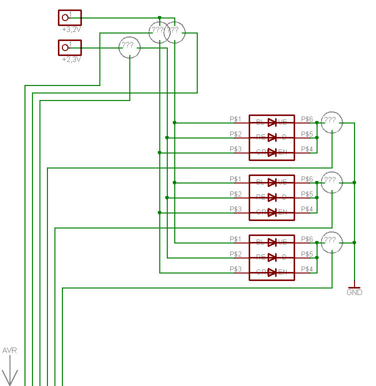

Ich bräuchte Hilfe in der Frage, was für ein Bauteil ich am besten
nehmen soll.
und zwar will ich 25 RGB-LEDs an einen AVR (Atmega162) anschließen.
Jeweils die Anode der einzelnen Farben sollen verbunden sein, sozusagen
als Farbkanäle. Die Kathoden der jeweils gesamten RGB-LED soll der AVR
auch schalten können. Jetzt ist die Frage, wie ich die LEDs schalte, da
der AVR nicht so hohe Ströme schalten kann. Transistoren sind ungünstig,
da das ganze so klein wie möglich sein sollte und ich dann keinen Platz
für Widerstände vor jedem Transistor habe. MOSFETs sind auch schlecht,
da ich eine Spannung von 3,2 Volt bzw. 2,3 Volt mit dem AVR, der mit 5
Volt läuft, schalten will.
Gibt es noch andere Alternativen oder wie könnte ich dieses Problem
umgehen?
Liebe Grüße
Tobias
Gast #864850
Nimm am besten den TLC5916 von TI.com, dann kannst Du alle LEDs
komfortabel über SPI Bus ansteuern und erhäst sogar noch die Rückmeldung
ob die LED nicht kaputt gegangen ist. Ein IC hat Shifter mit 8
Konstantstromausgänge, extra für so eine Anwendung.
OP #865020
Nä, die LEDs haben getrennte Anoden und Kathoden, hatte nur grade nicht
das Passende Symbol in EAGLE.
Ich habe auch schon mal überlegt, ob ich nicht die Schieberegister
AS1110 von Austriamikrosystems nehme, aber ich weis nicht wie man die
ansteuert. Die müssten dann doch an MISO und MOSI und SCK des AVR
angeschlossen werden, oder? Und dann müsste ich ja die Daten jeweils
ganz durchkaskadieren?
Und wie muss ich dann den AVR (per Bascom) programmieren?
Gast #865102
Das ansteuern ist simpel. Einfach an SPI Bus ran, CLK und MOSI an den DI
von dem Chip verbinden, wenn alle Bytes raus sind, dann Lacht-Impuls
(separater Prozessor-Pin).
Also, zum Test kannst Du einen 74HC595 verwenden, der hat genau den
gleichen Shifter. Diese alle Chips können auch kaskatiert werden und man
kann mir nur 3 CPU Pins mehrere huntert Ausgänge schaffen.
Der TI Chip ist günstiger als der von Austriamikrosystems.
