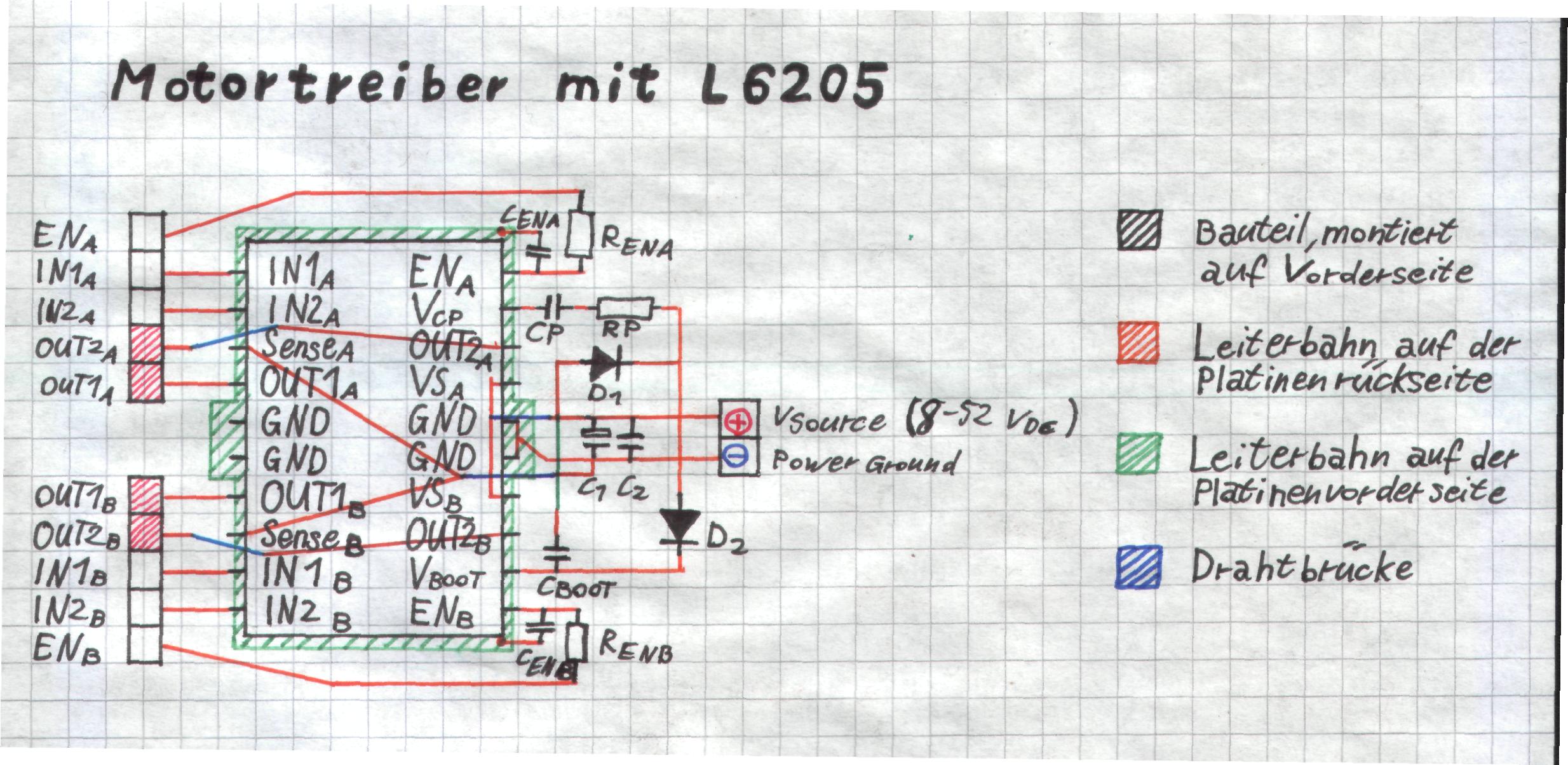

Hi, das hier sollte meine erste Platine werden, und da ich keinerlei
sichere Erfahrung hab, ob das so funktionieren wird, befrage ich das
Forum.
Ich hab mich während des Designs an folgendes Datenblatt:
http://www.st.com/stonline/products/literature/ds/7616/l6205.pdf
und an die Applikation Note, die die Serie beschreibt gehalten:
http://www.st.com/stonline/products/literature/an/9944.pdf
Was mir jedoch nicht ganz klar ist, ist wozu die Widerstände an den
Sense-Pins dienen, da sie im Datenblatt nicht stehen, aber in der
Applikation Note, wo dann aber auch steht, dass man den Widerstand
gering halten solle. Dementsprechend hab ich sie einfach weggelassen,
bin mir aber nicht sicher, ob das so wirklich gut ist.
Ach ja, ich hab das ganze nur gezeichnet, weil ich mich noch nicht
wirklich mit EAGLE auskenne, und das jetzt die nächten Wochen stück für
Stück lernen werde.
Schonmal danke im Vorraus,
Mox

hmm, sieht erstmal ungewohnt aus. außerdem kannst du die die zweite lage
der platine schenken, wenn du nur drahtbrücken und keine oberseitig
verlegten leiterbahnen verwendest.
D1 würde ich weiter runter zu C_boot legen, damit nicht die dicken
ströme in der versorgungsleitung stören.
ansonsten fällt mir erstmal nix auf. höchstens vllt die etwas
unästethischen leiterbahn-winkel. gewöhnlicher sind 45° und 90°.
strombegrenzung. ist auf seite 9 der AN recht gut erklärt.
geht, allerdings kann dir je nach versorgung (z.b. aus ner batterie ohne
andere begrenzung) im fehlerfall was abrauchen. wenn ein motor blockiert
wird, steigt der strom und könnte irgendwo schaden anrichten.
> Stück lernen werde.
viel spaß ^^

Die Drahtbrücken (Blau) kannste so nicht verlegen da das
anscheinend zwischen den Pin`s geplant ist. Vertikal wäre
dagegen machbar. Beim layouten die im Datenblatt vorgegebenen
Kupferflächen vorsehen und die Versorgungs- und Motorleitungen
so breit machen wie möglich.

Hmmm, ich hatte eigentlich gedacht, ich nehme normales Litzenkabel, weil
das isoliert ist.
Das wär schön, aber D1 ist nicht nur an C_Boot, sondern dazwischen auch
noch an GND angeschlossen (iss dummerweise sehr schlecht zu sehen :(  ),
und wenn ich die runterlegen würde, dann wäre der Anschluss nicht mehr
möglich, oder?
@AC/DC:
Was meinst du mit mit "vertikal"?
Auf jeden Fall mal danke an Alle für die Antworten!!
Ähnlich wie horizontal(kleine Eselsbrücke ist eben der Horizont).
Na, auf deine Skizze bezogen wäre horizontal, wie deine
blauen Drahtbrücken etwa gezeichnet von rechts nach links oder
links nach rechts.
Vertikal wäre dann von oben nach unten oder unten nach oben.
Eigentlich ganz einfach.Man kann eben Leiterbahnen nach Belieben
konstruieren, ganz nach Wunsch und Zweckerfüllung.
Natürlich kann man auch Kupferlackdraht nehmen.
