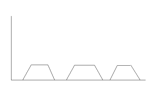

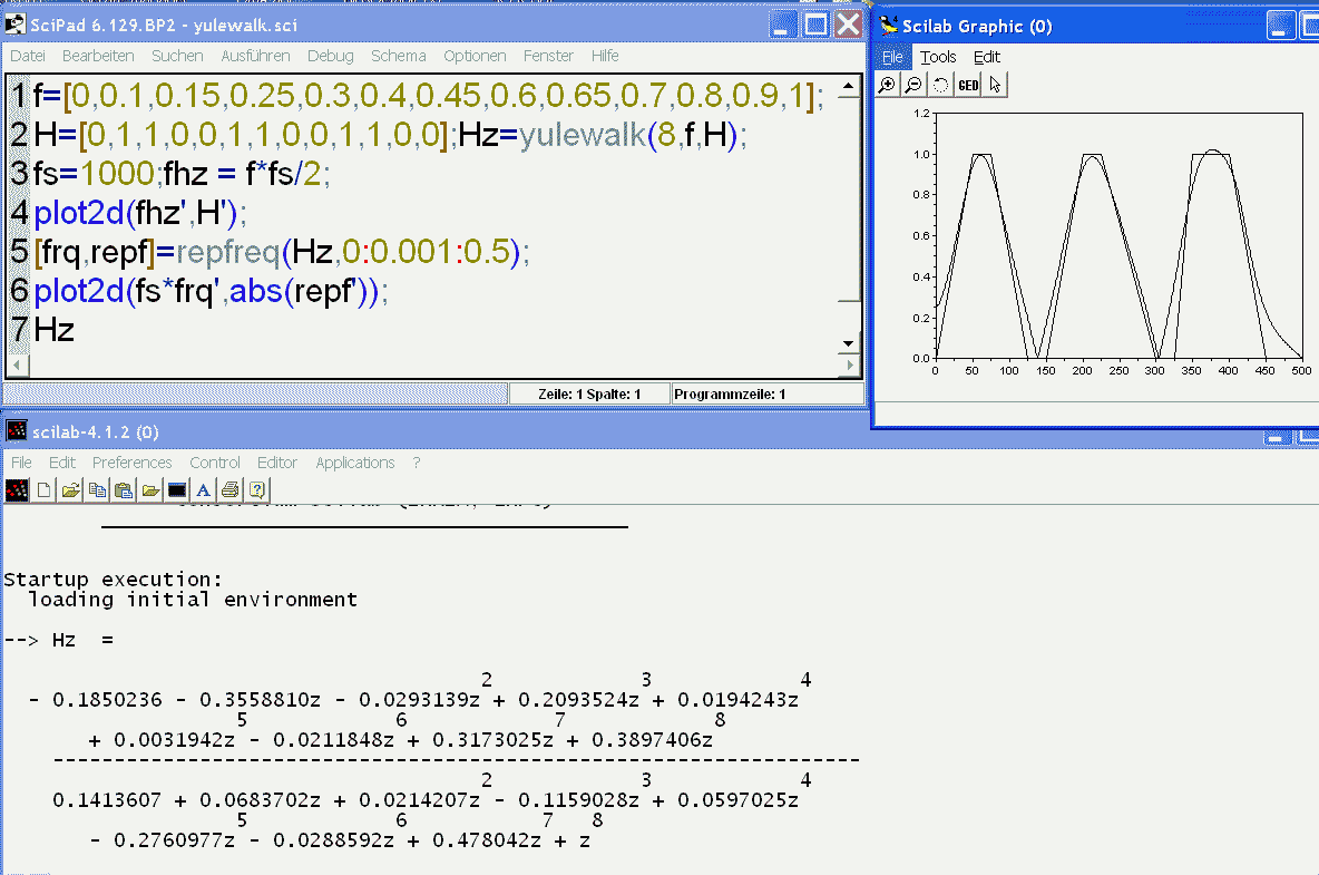

Telefonsignal im Scilab
Gast #865941
Danke erstmal für die schnelle Antwort,aber gibt es vielleicht eine
Funktion, die dieses Signal zeichnen kann.?
mit meiner Finktion kann ich zB nur eiun Teil Zeichnen(siehe Txt Datei)
