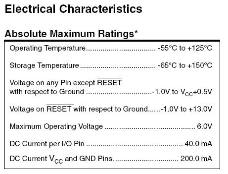

ich dachte immer, ein µC kann mehr Strom aufnehmen, als abgeben. Im
angehängten Datenblattausschnitt (atmega16) wird aber nicht zwischen
Quelle und Senke unterschieden. Heißt das, der µC kann wirklich 40mA
liefern?
Ich geh davon aus, dass er das bei einem Maximalstrom an Vcc von 200mA
dann an max 5 Ports gleichzeitig kann. Wie siehts aus, wenn Ports
teilweise als Senke und teilweise als Quelle benutzt werden. Werden
diese Ströme dann auch miteinander verrechnet?

Die neueren AVRs haben tatsächlich praktisch symmetrische
Push-Pull-Endstufen an den Ausgängen. Es gibt aber nach wie vor µCs
anderer Familien, die ausschließlich als Senke Lasten treiben können.

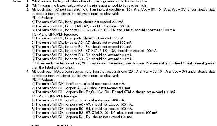

Alle Pins, die als Senke arbeiten, tragen zum Gesamtstrom über GND bei,
die als Quelle arbeitenden zum Strom über VCC. GND und VCC sind jeweils
begrenzt auf 200 mA (bzw. 400 mA beim QFP-Gehäuse), so dass man mit
Senken und Quellen jeweils den angegebenen maximalen Gesamtstrom
treiben kann. Allerdings aufpassen: Die Ports selber haben für sich auch
Grenzwerte. Also nicht 200 mA an einem Port ziehen! Verteilt geht das
aber schon.

40mA würde ich nicht aus einem Controllerport ziehen. Das sind
Grenzwerte, die das absolute Limit darstellen. Am internen Treiber
sollten nicht mehr als 0.5V abfallen, das sind ca. 20mA. Die Treiber
sind vollsymmetrisch aufgebaut, so daß Senke und Quelle kein Unterschied
ergeben.
Ein weiterer Punkt sind die 200mA, das ist nicht pro Port, sonder pro
Package, sprich pro IC.
Daß der TQFP/QFN mehr verträgt, liegt an den kürzeren Verbindungen und
den zusätzlichen Vcc/GND-Anschlüssen.
Ausnutzen würde ich das zugunsten einer höheren Lebenserwartung trotzdem
nicht und wenn die A/D-Wandler benutzt werden, sind nach GND über den
Controller abfließende Ströme noch ein zusätzliches Problem.

Haette man ja fast draufkommen koennen ;) Aber stimmt schon, 40mA sind
wirklich sehr grenzwertig. Alles was mehr als 20mA braucht sollte man
mit einem Treiber/Transistor schalten.
Steht auch im Datenblatt direkt neben dem Kästchen mit den Absolute
Maximum Ratings:
"Stresses beyond those listed under “Absolute Maximum Ratings” may cause
permanent damage to the device. This is a stress rating only and
functional operation of the device at these or other conditions beyond
those indicated in the operational sections of this specification is not
implied. Exposure to absolute maximum rating conditions for extended
periods may affect device reliability."
