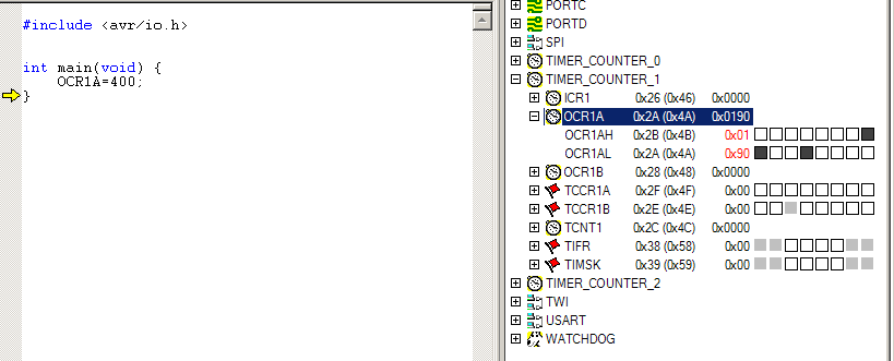

bei meinen ersten Versuchen eine Mega8 mit gcc zu programmieren bin ich
beim Simulieren auf folgendes Problem gestoßen:
Ich setze den OCR1A mit
OCR1A=400;
während der Simulation zeigt mir der AVR-Studio Simulator jedoch als
OCR1A Wert 144, also genau 256 (8 Bit) zu wenig, an. Der gcc-Doku habe
ich entnommen, dass das Schreiben des Low- und High-Byts automatisch
geschieht.
Mache ich was falsch, muß ich noch irgendetwas einstellen oder stimmt
etwas mit dem Simulator nicht?
Freue mich auf Eure Hilfe. Vielen Dank ... Jorge

Jörg Wunsch wrote:
> Vielleicht solltest du dir ja außer OCR1AL auch noch OCR1AH ansehen?
> Das Pseudo-16-Bit-Register gibt's nur für den Compiler, in Wirklichkeit
> sind es zwei 8-Bit-Register.
Der Simulator zeigt es zumindest im I/O-View aber komplett an (als ein
Register). Ich weiß natürlich nicht, wo Jorge den angegebenen Wert
gesehen hat...

Hallo Jorge,
ehe wir hier weiter im Dunkeln tappen und das Problem nicht
reproduzieren können: zeig doch mal bitte Deinen Code und die Ausgabe
des Simulators. Welche Version verwendest Du?
Fred

Lutz hat mich auf die Idee gebracht nach einem 8/16 Bit Problem zu
suchen...
Ich habe es im Setzen der TCCR1A mit CS00 gefunden:
Das war mein Code:
TCCR1A|=(1<<CS00);//Prescale 1
TCCR1B|=(1<<WGM12);//CTC
OCR1A=400;
aber mit TCCR1A|=(1<<CS00) setze ich den Timer scheinbar in den 8-Bit
PWM Modus. So funktioniert´s jetzt:
TCCR1B|=(1<<CS00);//Prescale 1
OCR1A=400;
Vielen Dank nochmal für Eure Hilfe .... Jorge

Hi Jorge,
> OCR1A=400;
CS00 ist ja auch kein Name eines Bits in TCCR1A, bezeichnet aber Bit0,
so dass Dein Code identisch ist mit
TCCR1A|=(1<<WGM10); // PWM, phase-correct 8-bit mode !!!!
> PWM Modus.
Genau, s.o.
> OCR1A=400;
Sei vorsichtig mit dem "Mischen" der Bit-Namen: CS00 gehört nicht zu
TCCR1B. Das Ergebnis ist zwar das gleiche als wenn Du CS10 nimmst, aber
man kann sich leicht Probleme (s.o.) einhandeln, wenn man die Bit-Namen
nicht sauber trennt.
Fred

Das Problem scheint zwar gelöst, aber noch ein Wort dazu: Der Simulator
im AVR Studio ist buggy und verhält sich in vielen Fällen nicht wie die
echte Hardware - der Grund warum ich den Simulator so gut wie nie
benutze.
