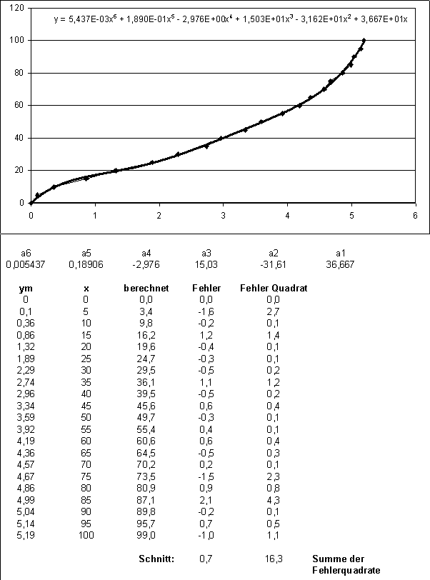

Hallo zusammen! An bounceboy: Bist du sicher, dass deine Interpolationsfunktion stimmt. Ich hatte mal den Fall bei einem NTC. Habe Werte aufgenommen und wollte die von Excel interpoliert haben. Ab dem dritten Grad kam nur noch Schrott raus. Die Interpolationspolynome haben die Stützstellen nicht mehr getroffen! Gib doch einmal die Interpolationsfunktion in Excel ein, und lass sie über die Messwerte legen.
Hallo, vielen Dank erst mal für eure Antworten...des Rätsels Lösung lag doch etwas näher als gedacht. Die Funktion, die mir Excel ausgegeben hat ist völliger Schwachsinn, warum auch immer?!? Habe das ganze mal in meinen grafikfähigen Taschenrechner eingedaddelt und komme auf das gleiche wie Yalu (Danke an dieser Stelle an Yalu und Andreas). Gibt es irgendwelche andere Möglichkeiten, Kennlinien mit durch Punkte mathematisch anzunähern?

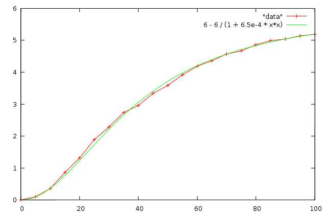

Ich habe gerade mal ein wenig rumgespielt. Mit Polynomen bin ich nicht sehr weit gekommen, mit
bzw.
1 | y = a - a / (1 + b * x*x) |
schon eher. Durch "visuelles Probieren" bin ich auf a=6 und b=6.5e-4 gekommen. Die Funktion ist relativ leicht zu berechnen (auf jeden Fall leichter als ein Polynom 6ten Grades), und der Approximationsfehler könnte noch halbwegs in der Größenordnung der Messfehler liegen. Die Ergebnisse im Vergleich (ym: gemessen, ya: approximiert): x ym ya Fehler 0 0.00 0.00 0.000 5 0.10 0.10 -0.004 10 0.36 0.37 0.006 15 0.86 0.77 -0.094 20 1.32 1.24 -0.082 25 1.89 1.73 -0.157 30 2.29 2.21 -0.075 35 2.74 2.66 -0.080 40 2.96 3.06 0.099 45 3.34 3.41 0.070 50 3.59 3.71 0.124 55 3.92 3.98 0.057 60 4.19 4.20 0.014 65 4.36 4.40 0.038 70 4.57 4.57 -0.004 75 4.67 4.71 0.041 80 4.86 4.84 -0.023 85 4.99 4.95 -0.043 90 5.04 5.04 0.002 95 5.14 5.13 -0.014 100 5.19 5.20 0.010
Kleiner Tip zu Excel: y = 1E-10x^6 - 3E-08x^5 + 4E-06x^4 - 0,0003x^3 + 0,0087x^2 - 0,0227x Das Ergebnis 1E-10x^6 ist zu ungenau. Dazu die errechnet Funktion mit der rechten Maustaste anklicken und als Zahlenformat Wissenschaftlich mit 3 oder 4 Nachkommastellen wählen. Benötigst Du nicht die Umkehrfunktion? Du möchtest z.B. mit 3 Nm bremsen und benötigst die Pulsweite dazu. X und Y vertauschen und dann nochmal eine neue Funktion suchen. Oder y = a - a / (1 + b * x*x) nach x umstellen x = sqr((a/(a-y)-1)/b)
Das Polynom laut Excel funktioniert ganz gut: y = 5,437E-03x6 + 1,890E-01x5 - 2,976E+00x4 + 1,503E+01x3 - 3,162E+01x2 + 3,667E+01x Aber y = sqr((a/(a-x)-1)/b) mit a = 5.989, b = 0.00065 kostet weniger Rechenleistung. Im Wertebereich x >= 0 und x <= 5.19 ist die Funktion stetig. Aber x muss vor dem Aufruf der Wurzelfunktion überprüft werden.
