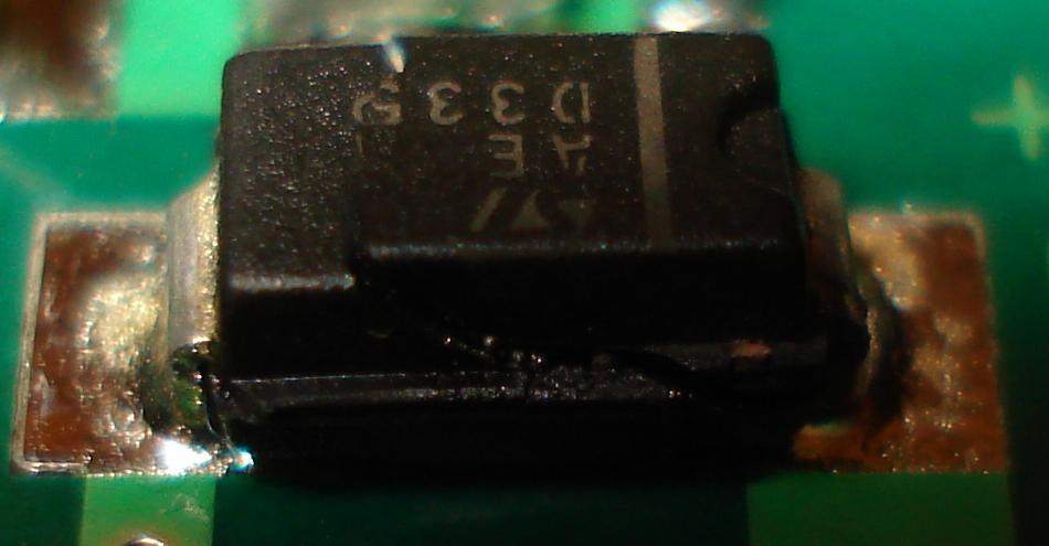

Meine Festplatte ist Kaput  bzw. eine  Diode  auf der Festplatte ist
kaputt (aufgeplatzt).  Diese defekte Diode hängt direkt hinter den Power
Anschluss der Festplatte.
Die Diode von ST hat folgende Bezeichnung  AE D335, leider finde ich
nichts zu dieser Diode.
Weis jemand  wo man so eine Diode bekommt oder  kennt jemand eine
äquivalente Diode (Ich kenne mich damit nicht aus ).
danke im voraus

Bist du sicher ein Diode ist und nicht ein Elko ? 335 konnte ein 3,3uF
Elko sein.. normalerweise gibt Elkos zwischen +12V und GND und manchmals
auch zwischen +5V und GND. Kannst du ein Foto posten ?. Ein Plus nah die
Positive sagt daß esi Elko ist :-)
Wenn diene Festplatte kaputt ist weil die Netzteil in der Luft
geschprungen hat, ein neue Diode wird nicht viel helfen :-(

ich glaube mich noch erinnern zu können, zu diesen (möglicherweise)
Schutzdioden (Trisil?) mal einen Thread in diesem Forum gesehen zu
haben, mit dem Hinweis, man solle die einfach weglassen (ist aber schon
eine Weile her).
Womit die Platte damit natürlich ein klein wenig schutzlos ist im Fall
der Fälle.

danke für die schnellen Antworten!!
@Ale  das ist kein Elkos siehe Photo
@Travel Rec.  Hier die Photos
@ JensG  das man die die Diode einfach wecklassen kann hört sich gut an.
         ich werde mal nach diesen Thread suchen aber nicht jezt ;-)

normalerweise gehörtzu einer Überspannungsschutzdiode auch ein
strombegrenzendes Element. Das kann ein Widerstand (direkt in der
Stromversorgung eher nicht :-), eine Sicherung (Polyswitch oder auch
"normale") oder auch nur eine etwas dünnere Stelle in einer Leiterbahn.
Jetzt kommt es drauf an, was du überhaupt machen willst:
1. Daten retten:
Dioden raus, evtl. Unterbrechungen flicken, Backup machen, Platte in die
Tonne
oder 2. Platte weiterbenutzen:
Dioden ersetzen.
Auf jeden Fall anderes Netzteil benutzen.

Ich habe mal nachgeschaut die Diode hängt hinter den 5v Eingang der
Festplatte, damit sind die 5V Dioden ok.
Ich kann doch beliebige Überspanungsschutzdioden verwenden unter der
Bedingung das auch diese 5V als Eingangsspannung verwenden.
Diese Frage stellt sich, da   Conrad keines der beiden
(SMAJ5.0A;DO-214AC(SMA)) dioden im Sortiment hat.
 @crazy hors: ja klar will ich die Festplatte weiter verwenden wenn
diese die Tortur überlebt ;-))
