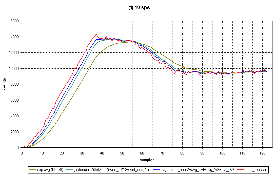

Gast #867628
Im Anhang ein kleiner Vergleich verschiedener Methoden.
Sehr gut, da schnelle Reaktion auf Änderungen, gefällt mir die Variante
von Läubi. Allerdings müssen pro Kanal 4 Werte gespeichert werden. Bei
10 Kanälen ist das nicht wenig.
#867648
Irgendwo wirst du wohl Prioritäten setzen müssen. Qualität vs.
Speicherbedarf vs. Rechenaufwand.
Ich bevorzuge Stephans Methode. Ist schnell implementiert und liefert
gute Resultate. Bei deinen Messwerten reicht ggf. schon folgende
Glättung:
Wert = Wert(alt) + Wert (neu)
Das reagiert noch einen Ticken schneller und braucht kaum Speicher.
Gast #868029
@Stephan und Kai:
ich verwende eine ähnliche, aber bessere Methode:
Aver = Aver + ADC - (Aver >> x);
Das hat zur Folge, dass Aver auf den 2^x-fachen Wert von ADC ansteigt.
Entweder ich rechne gleich mit Aver weiter, oder teile ihn durch 2^x
(und runde) in dem Augenblick, in dem ich ihn brauche (was in der Regel
seltener als die Abtastrate ist).
Wenn ADC 16 Bit hat, bleibt nichts anderes als für Aver 24 oder 32 bit
zu verwenden.
Oder wie Wolfgang schrieb, kannst Du es auch so machen:
Aver = Aver + (ADC >> y) - (Aver >> x);
Aver ist dann im Bereich  ADC * (2^(x-y))
Bei z.B. x = y = 2   reichen dann auch für Aver 16 Bit aus.
Da war ich auch schonmal versucht, sowas zu schreiben, um einen Shift zu
sparen:
Aver = Aver + ((ADC - Aver) >> x);
Aber der Effekt ist nicht wie erwünscht, Aver ist dann immer einen Tick
zu klein.
Eine andere Methode wäre ein echter Digitalfilter (Tiefpass FIR oder
IIR) ala Bessel, Butterworth, Tschebyscheff....
Der reagiert schnell auf Änderungen und filtert trotzdem gut.

Gast #872713
Ich habe nochmal nachgerechnet, auch das Filter von
Autor: Stephan (Gast)
Datum: 15.05.2008 08:20
ich bevorzuge die gleitende Mittelwertbildung.
        Wert(alt) *3 + Wert (neu)
Wert = ---------------------------
danach wird Wert zu wert (alt)
erreicht übrigens auch nie den Eingangswert.
