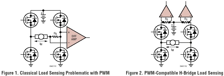

ich möchte in meiner H-Brücke die einen Motor regelt den Strom messen.
Dazu habe ich z.b. diese Appclication Guide von Microchip gefunden.
(siehe Bild)
Ist das eine vernünftige Lösung?
In einem anderen Beitrag hatt jemand geschrieben das mann auch den
Spannungsabfall an dem jeweils leitenden low side Fet messen kann und so
den Messwiederstand spart. Aber kann mann sich den auf den wiederstand
vom Fet verlassen ? Der wird doch stark von der Temperatur abhängig
sein.
Vieleicht kennt sich ja jemand damit aus.
Gruß,Michi

Die Appnote ist schon ganz gut: den Punkt QB legstet zumindest über
einen Vorwiderstand auf einen ADC-Port und schon kannst Du den
Motorstrom messen. Ängstliche spendieren dann noch eine 4,7V Zenerdiode,
aber eigentlich steigt bei den meisten Brücken die Spannung an QB nicht
über 5V, da sich dann die Lowside-Transistoren (wenn Du die Gates nicht
über Treiber sondern direkt ansteuerst) selber zuschnüren. Mit
Gate-Treibern, die die Gates auf 10V hochjubeln sieht das natürlich
schon anders aus: da ist die ZD ein MUSS:
Wenn Du längere Zeit hohe Ströme messen willst, musst Du Dir natürlich
über die Verlustleistung im Mess-Shunt Gedanken machen und ihn evtl.
kleiner Dimensionieren und per Opamp den Spannungsabfall für den ADC
wieder etwas aufpeppen...
Das mit dem Spannungsabfall über die FETs funktioniert leidlich mit
sogenannten Sense-Fets, ist aber recht ungenau, temperaturabhängig etc.
pp. da hast Du Recht. Ich glaube, die Shunt-Lösung im Low-Zweig ist die
naheliegenste und erstmal einfachste.

Ich werde es wohl erstmal mit Shunt im low Zweig versuchen weils am
einfachsten scheint.
Ich hatte eh geplant einen relativ kleinen Wiederstand zu nehmen und
dann per Opamp zu verstärken. Dabei weiß ich allerdings nicht wie weit
ich verstärken kann. Also reichen z.b 0.1V spannungsabfall am Shunt die
dann x50 Verstärkt werden. Oder sollte ich den Wiederstand lieber so
wählen das 1V abfällt und ich nur 5x Verstärken muss. Da brauch ich dann
ja auch keine Z-Diode weil aus dem Opamp ja max.VDD(5v) rauskommt !?
Michi

Hi Michi,
die ZD brauchst Du dann am Ausgang des OPs nicht mehr. Nimmst Du denn
Gate-Treiber oder steuerst Du die Transistoren direkt mit den uC-Ports?
0,1 Ohm und 50x Verstärkung ist schon happig. Das wird stark rauschen,
immerhin ist bei nem 10Bit ADC dann 0,0001V am Shunt = 1 Digit...
Welchen Strom musst Du denn messen?
Hier ist mal eine Vollbrücke mit viel Text für ca. 2A:
http://de.geocities.com/c_schirp/spiegelanklappung.html
Bedenke, dass der Spannungsabfall am Shunt die Gate-Spannung reduziert,
also 1V am Shunt ist sicherlich zu viel weil dem Gate dann ggfs. nur noc
h4V bleiben... da sind manche MOSFETs noch nicht wirklich niederohmig.
0,1V naja, viel ist das nicht aber probieren kannst Du es mal.
Solche Sachen kann man mit SwitcherCAD übrigens SUUUPER durchspielen.
Ist ein Spice von Linear Technology und für lau...

die Topologie hat einen entscheidenden Nachteil, wenn Du z.B. eine
genaue Drehzahl-, oder Positionsregelung betreiben willst. Diese
Regelung benötigt dann einen Ankerstromregler, der aber mit diese
Topologie nicht richtig funktioniert, da Du nur positive Ströme misst
und somit die Drehrichtung/Stromrichtung dem Ankerstromregeler nicht
bekannt ist. Der Versuch jetzt das Vorzeichen des Motorstroms aus der
aktuellen Ansteuerung zu bestimmen, geht leider im dynamischen Fall
(Motor kehrt um oder bremst) nicht phasengenau.
Lange Rede kurzer Sinn, eine brauchbare Lösung ist, den Shunt in den
Lastkreis (in Reihe zum Motor zu schalten) und den Strom mit einem
Differnzverstärker zu messen (entweder diskret aufgebaut -> hat dann
leider eine etwas schlechtere Gleichtaktuntedrückung wegen der
unpräzisen Widerstände) oder einen Hidhsidecurrentsense OPV (z.B.
AD22057) zu verwenden. Mit dieser Topologie habe ich nur beste
Erfahrungen bzgl. Regelbarkeit und Strommessung bei meinen
Servoantrieben bis ca. 0.7kW gemacht.
Gruss
Thorsten

Hallo ,
ach ja ich benutze Fettreiber. Und zu messen sind so 10-20A in einer
späteren Version evtl. auch bis max.30A
@ Thomas , also das konnte ein Problem werden. Du meinst also so wie im
Bild 'Figure 1.' Was ich allerdings nicht verstehe ist warum 'Figure 2.'
PWM compatible ist und 'Figure 1.' wohl nicht ?!
Gruß,Michi
