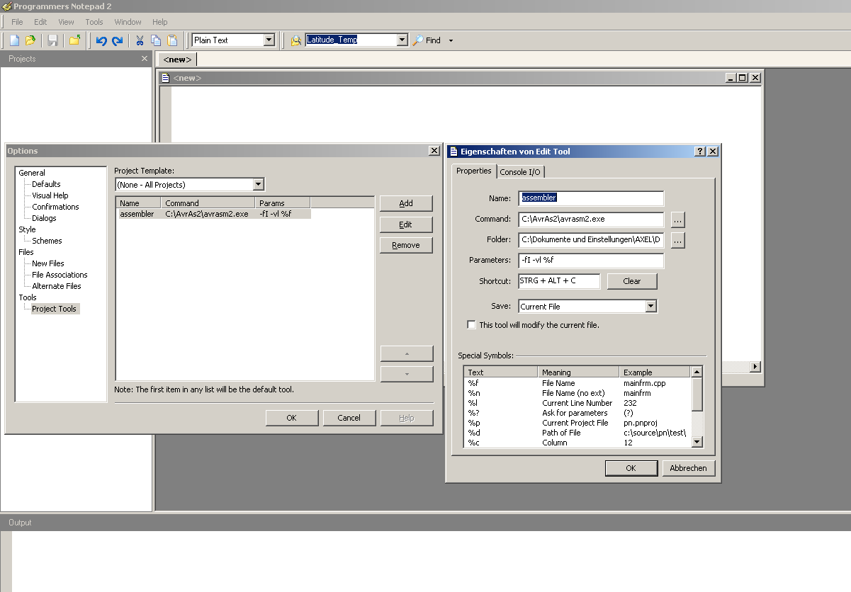

Gast #868241
wenn ich die Makefile erstellen will und "Assembler Source file" angebe,
egal was ich dor schreibe kommt gleich ein Fehlermeldung (in Anhang), wo
soll ich dann die Assembler Source file? bzw. muß ich es vorher anlegen?
wenn ja dann wie?
ich mache folgendes:
1. zB. in Notepad -- new -- code eingeben oder kopieren
2. zB. als Test.asm speichern
3. Makefile erzeugen --> CPU, Programmer usw.
so dann "Assembler Source file" aber dann Fehlermeldung !!
kan mich jemand helfen?
besten dank !
Gast #868462
Dann binde Dir die AVRASM2.exe als weiters Tool ein.
Als Parameter gibts Du dann -fI -vl %f an.
Dann hast Du schonmal ein Hex File.
Als zweites Tool bindest Du die STK500.exe ein.
Die Parameter stehen beim Aufruf auf der Kommandozeile.
Damit programmierst Du dann...
Gast #868789
Hallo Axel,
danke für deine Hilfe !
also ich habe jetzt AVRASM2.exe eingebunden aber geht noch nicht !
Fehlermeldung:
make.exe: *** No rule to make target `led.elf', needed by `elf'.  Stop.
was mache ich falsch? vielleicht die Makefile ?
als "Assembler Source file" in Makefile muß ich zB leds eingeben oder?
und unter Main file name ?
besten Dank für die Hilfe
