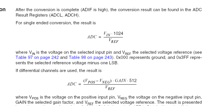

Ich möchte gerne die Spannung lesen die am ADC anliegen.
Zumessen sind max. 14V, Spannungteiler und sowas habe ich schon.
Mir fehlt die formel dafür das ich den AD Wert 0-1023 Umwandeln kann in
Volt.
Kann mir jemand helfen oder hat einer diese formel wie ich das umrechnen
kann.?
Ich nutze einen Mega128 Am AVCC liegen 5V an und der AREF ist noch frei.
MFG Andre

Hi Andre,
Du musst Dich für eine der drei möglichen Referenzspannungsquellen
(Aref, AVcc oder interne Referenz -- in ADMUX setzen) entscheiden. Falls
Du Aref wählst, muss dieser Pin natürlich außen beschaltet sein und die
Spannung an Aref darf nicht größer als AVcc sein (noch einmal im
Datenblatt verifizieren!). Dein Spannungsteiler sollte ein
Maximalspannung abgeben, die kleiner als die gewählte Referenzspannung
ist.
Im Datenblatt http://www.atmel.com/atmel/acrobat/doc2467.pdf findest Du
auf den Seiten 241 und 242, wie sich die 10-Bits des ADC-Ausgangs zur zu
messenden Spannung und zur Referenzspannung verhalten.

Hay  Fred S.
Das alles habe ich doch schon der AVCC ist schon belegt und der
spannungsteiler ist auf 14V ausgelegt da ich einwenig diferenz haben
möchte.
Es geht mir eigentlich nur um die formel vom ADC wert zum spannungswert.
MFG: Andre

Andre wrote:
> Hay  Fred S.
> möchte.
d.h wenn du 14V anlegst, kriegst du vom ADC einen Wert von 1024.
Legst du 7V an, dann kriegst du 512
Legst du 1.4V an, kommt 102 raus.
Wie war das?
1024 Äpfel kosten 14 Euro
Wieviel kosten x Äpfel?
       1024     .....   14
          x     .....    ?
              x * 14
              1024

Hallo Andre,
Die Formel steht auf S. 241 des Datenblatts, wie ich im obigen Post
schon einmal geschrieben habe. Leider erklären die Autoren dort die
Formel nicht so schön mit Obst wie Karl Heinz!
Fred

Also ich habs so schwer war es garnicht wenn ich recht überlege.
Die Formel sieht so aus
unsigned int wert;
float b;
char text[16];
wert=ADC_wert;
wert=wert*14/4.38*5;
b= wert/1023.0;
ftoa(b,2,text);
MFG: Andre
> unsigned int wert;
> float b;
> char text[16];
> wert=ADC_wert;
> b= wert/1023.0;
> ftoa(b,2,text);
Festkommaarithmetik...
Und das "/1023.0" halte ich auch für ein Gerücht. Müsste
wahrscheinlich ne 1024 sein...
#870480
Den Wert 1024 gibt es nicht. Eine 10Bit Variable deckt einen
Wertebereich von 0x00 bis 0x3FF (1023) ab. Du kannst zwar 1024 Werte
darstellen, aber 0 entspricht hierbei auch schon einem Wert, d.h. 14V
entspricht dem Dezimalwert 1023.
#870658
Ist hier schon hundertmal durchdiskutiert worden, steht so in den
Tutorials, den AVR-Datenblättern und Appnotes, und ist mit ein bischen
überlegen auch selbst leicht herzuleiten:
Den 10Bit ADC-Wert durch 1024 teilen, 1023 ist FALSCH.
