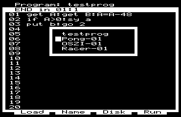

Nachdem das Ganze jetzt schon recht weit gediehen ist, hier schon mal
ein Preview auf die Mega8/Mega88 Version. Es funktioniert auch mit
einem Mega16 auf dem "normalen" ChipBasic Board. Was ging, habe ich
mit reingepackt und das ist eine ganze Menge geworden. Auch wenn der
Quellcode teilweise recht unübersichtlich geworden ist, wird das
Ganze doch OpenSource bleiben. Allerdings werde ich nicht mehr an
der Kompatibilität zum AVR-Studio arbeiten, da das mit der extensiven
Nutzung der AVRA-Makromöglichkeiten und meinem Bibliothekskonzept
wohl nur schlecht vereinbar ist.
Hier schon mal ein paar Features:
- Läuft auf Mega8, Mega88 und Mega16 auf dem ChipBasic-Bord (16MHz)
- 20 Programmzeilen mit maximal 25 nutzbaren Zeichen, Fullscreen-Editor
- 1 Programm im internen Flash
- Tiny-Basic ähnliche Programmiersprache mit Erweiterungen
- Variablen und Arithmetik mit 8 Bit
- 30x23 Zeichen normal und invers, Pseudografik
- Punkte, Linien, Rechtecke un gefüllte Rechtecke
- Autorun-Modus über Jumper einstellbar
- PS2-Tastatur zur Eingabe (Klammeraffe ist auf Shift+3)
- 1-Kanalige Audioausgabe (Noten, Rauschen) mit Hüllkurve
- serielle RS232-Schnittstelle mit 1200 Baud und Ladungspumpe
- 4 Pins als I/O und Analogeingänge
- optionales Disk-EEPROM (24C16) speichert 4 Programme
- Up/Download von Programmen über die serielle Schnittstelle
- Tastenkombinationen für Abbruch, Neustart, Screenshot

Hallo Jörg,
Danke,ich werde bestimmt viel Spaß mit dem kleinen Basic haben.
Allerdings habe ich ein Problem damit:
Ich habe die Datei mega8.hex in einen ATMega8 geladen, eine kleine
Lochrasterplatine gelötet und das Basic gestartet.
Alles funktioniert, außer der Addition; sobald der Interpreter
auf ein Plus(+)zeichen trifft wird das Programm mit einem
EXPR ERROR beendet. Kannst Du mir einen Tipp geben oder hat die Version
0.35 für den ATMega8 noch einen Fehler. Ich bin mir auch nicht sicher ob
die Operation > bzw. < richtig funktioniert. Da es gestern Abend sehr
spät
geworden ist war ich zu müde um es noch zu testen.
Danke für Deine Antwort.

Hallo Reiner,
Die Beispiele funktionieren bei mir, wenn ich sie vom EEPROM lade. Das
mit dem EXPR Error habe ich auch teilweise nachvollziehen können.
Probier bitte mal aus, vor Eingeben der Programme die Zeilen mit ALT+DEL
zu löschen und dann mit F4 zu starten. Dann sollte "END in 21:1"
angezeigt werden. Wenn man jetzt das Progtramm eingibt, sollte es gehen.
Woran es nun genau liegt, muß ich nochmal nachsehen.
Gruß Jörg

Hallo Jörg,
juhu, es funktioniert.
Aber erst nachdem ich zwei andere ATMega8 programmiert habe.
Der erste hat das beschriebene Problem, der zweite startet mit nicht
lesbaren Zeichenwirrwar auf dem Bildschirm und stürzt nach 3-4
Tastendrücken total ab. Der dritte ATMega8 hat dann funktioniert.
Seltsamerweise ergibt ein Vergleich zwischen den drei Controllern, dass
sowohl die Fuses als auch die geflashten Daten identisch sind.
Ich muss jetzt zugeben dass ich die beiden 2k2 Pullups für die Tastatur
weggelassen habe. Die Takt- und die Datenleitung sehen aber mit dem
Oszilloskop so aus, dass es eigentlich keine Probleme geben dürfte.
